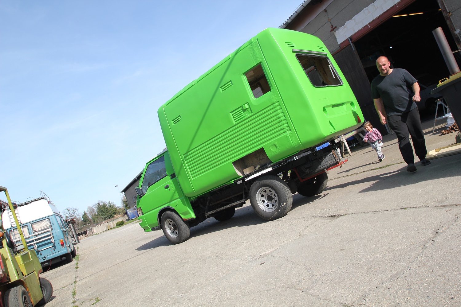

nach meinem Allradumbau möchte ich nun den Motor "einstellen".
Es ist ein Hyundai/Kia 4d56 (vielleicht 99PS, oder mehr?)- da wurde geplant und geschliffen. Die ESP wurde gegen die normale ESP aus dem L300 4x4 getauscht. Also weniger Elektronik. Turbolader wurde erneuert (Wasser & Öl gekühlt).
Das Auto fährt, hat aber ein riesiges Turboloch. Ladedruck bei Volllast 0,7bar.
Ich habe mal was von Förderbeginn gelesen - habe dazu aber keine Idee.
Das Auto raucht auch nicht, ich denke, da muss mehr Sprit dazu.
+ Ich brauche das Auto reisetauglich & standhaft. Bin mit 90PS zufrieden +
Kann mir dazu jemand was sagen, oder mir helfen? Bin in Radeberg und gebe natürlich auch was!
Viele Grüße
Martin
