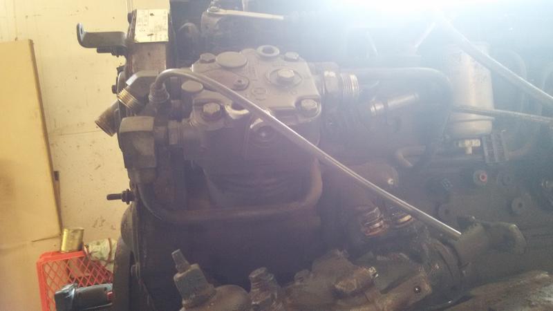

An meinem neunen Motor ist ein Kompressor einer druckluftbremsanlage ...war ein 11 Tonner.
wie funktioniert so ein kompressor ...also schaltet der bei nem bestimmten druck intern ab oder brauch der ein externes überdruckventil ? wie viel Luftmenge leifert sowas und welcher druck ist möglich ?
ich brauch die druckluft nur zum Reifen füllen oder auch schlagschrauber etc und will es so einfach wie möglich anschliessen.
dachte an nen 30L Tank ....wie muss der angeschlossen werden das es gut funktioniert ?
der Kompressor ist motorölgeschmiert hat einen eingang einen Ausgang und zwei Rohre die in das Kurbelwellengehäuse gehen ( denke für zusätzliche schmierung durch ölnebel ? )

der kompressor läuft immer mit
dahinter sitzt normalerweise ein druckregler welcher beim erreichen des soll-drucks den kompressor lastfrei schaltet und der pumpt dann weiter ohne widerstand
druck normalerweise um die 8bar
fördermenge ist stark unterschiedlich, solltest aber über die typennummer rausfinden
ansonsten einfach über den hubraum ausrechnen

Um die Druckluft zu nutzen brauchst du boch die Anbauteile der DL-Anlage:
- Druckkessel
- Lufttrockner (optional)
- ganz wichtig das Abschalt bzw Überströmventil.
Wie mein Vorredner schon gesagt hat, die Drücke sind von LKW zu LKW unterschiedlich, was für dich allerdings noch sehr wichtig ist, ist das Reinigen des Kompressors, wenn nömlich zuviel Dreck im Verdichtungszylinder gesammelt ist und der Kompressor über eine Zusatznocke der Kurbelwelle angetrieben wird, kann das vertale Folgen haben, bis hin zum Bruch der KW, hatte ich schon bei einem MB2628, war nicht so toll.
Wenn der Kompressor über Riemen läuft geht "nur" der Kompressor kaputt und verteilt Öl und Fragmente im Motorraum, auch nicht super.
Bei den Kesseln auf Wasserventile achten und diese bitte auch benutzen!! Gibt es bei ebay, EuroParts etc, kosten nicht viel und haben TÜV.
