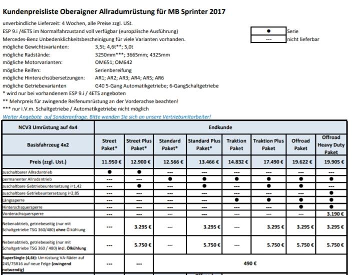

Lasse meinen Sprinter von Oberaigner umbauen lassen.
Meine Frage :
- Zuschaltbarer oder permanenter Allrad?
- Reicht eine Untersetzung oder sind Sperren zwingend erforderlich (würde ich bei Bedarf evtl nachrüsten lassen)
Irgendwo muss ich Abstriche machen, sonst komme ich bei 23T€ für den Umbau raus.
Anbei die Preisliste von Oberaigner

verbauen die denn bei oberaigner bei dem zuschaltbaren allrad zusätzlich noch ein mittendifferential? ansonsten verstehe ich die streetpakete nicht.
wenn du im gelände fahren möchtest ist aus meiner sicht ne gute untersetzung wichtig. das kann ein wirklich kurzer erster gang sein, oder eben ne untersetzung. die hinterachssperre rettet dich, wenns mal wirklich nicht weiter geht. vorderachssperre würde ich weglassen.
kurzum...bei der liste würde ich das heavy duty paket nehmen, wenn du wirklich ins gelände willst. das normale offroad paket kostet ja praktisch das gleiche, also ruhig die kürzere untersetzung und bei traktion plus würde mir die hinterachssperre fehlen.
für reinen strassenbetrieb oder feldwege oder sowas reicht auch standard, bei anhängerbetrieb standard plus.

Ich glaube das Streetpaket ist gedacht für Leute, die hauptsächlich auf der Straße unterwegs sind. Da reicht ja locker eine angetriebene Achse. Wenns dann doch mal in einen Feldweg geht, dann kann man die 2. Achse starr zuschalten.
Den Permanentallrad werden wohl die wenigsten Fahrer auf der Straße benötigen.
Mir würde das Street-Plus mit einer günstigen Hinterachssperre genügen. Dann kommt man auf ca. 15.000€

Die zuschaltbaren 4x4 sind bei Oberaigner zuschaltbare Permanentallradversionen, also mit Mittendifferential. Fix zugeschaltene Vorderachse hat er nur beim älteren, dem 903. Er hat also nur elektrische Sperren über das ESP.
Ich habe selbst die 1.4er Untersetzung, die finde ich beim Sprinter ok, wenn man sich die Strecken anschaut, die man mit einem 3m hohen und 6m langen Sprinter fährt. Ist dann irgendwo bei 3.5 km/h herum.
Die Krux für Offroad ist das Mittendifferential, das nur beim ZG4 (Permanentallrad mit Untersetzung und Mittensperre) zu sperren geht. Für leichteren Einsatz reicht der ESP Eingriff, wenns härter wird, ist es natürlich ein Nachteil, wenn bei einem durchdrehenden Rad die ganze Kiste steht. Insbesondere wenn sich die Räder nur langsam drehen, kommen die ESP-Sperren an die Grenzen. Bei einer gewissen Grundgeschwindigkeit kommt man allerdings weiter, als man denkt. Auf youtube gibts 2 recht interessante Videos dazu. Für Schotterwege brauchst du die Sperre nicht, fährst du viel langsam im Schlamm, wirst du sie vermissen.
Ich selbst hab einen ZG3, also ohne Sperren und habe lieber in gute Reifen (gewaltiger Unterschied) investiert und kaufe dann halt 4 statt 2 Sandbleche.
Die Sperre hinten kannst du separat relativ leicht nachrüsten lassen, um 2700€. Auf die würde ich daher verzichten - zur Not holst du das später nach. Die Mittensperre hingegen kostet 5000€ bei Oberaigner, das würde ich mir lieber vorher überlegen.
Heckantrieb allein ist keine so tolle Idee, da er hinten auch mit Ausbau recht leicht ist und da schnell durchgeht.

Standard Paket Plus? Werksallrad ist in der Anschaffung teuer.
Info von Oberaigner :
Bei dem Paket Street Plus kann keine reine Hinterachsquersperre nachgerüstet werden. Wenn wir Sperren verbauen, dann rüsten zuerst immer auf permanent Allrad um. Ich würde empfehlen, wenn Sie eine Sperre nachrüsten wollen, das Paket Traktion Plus zu wählen, denn Sie haben dann bereits permanent Allrad an Bord und können dann immer noch entscheiden, ob eine Hinterachsquersperre nachgerüstet wird. Wie soll das Angebot also aussehen?
