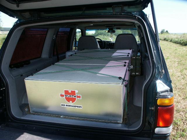

Mit 2 Personen im Auto und Zelten wo es uns gefällt, also nix Hotel oder so hab ich mir Gedanken gemacht, wie man am besten alles verpacken kann und trotzdem noch halbwegs überall dran kommt.
Wie macht ihr das?

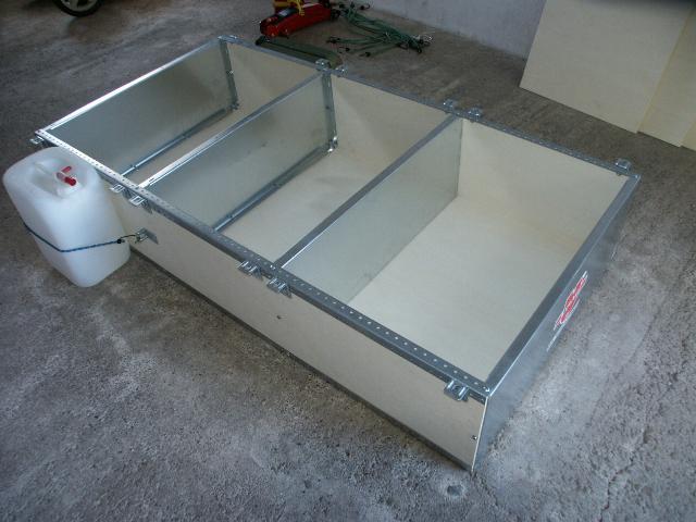

Ich habe im Baumarkt ein verzinktes Grundregal geholt, dass mit Sperrholz verkleidet , rundum mit Ösen zum verzurren versehen. Da hab ich jetzt 3 riesen Boxen in die allerhand reingeht, Tisch und Stühle kann ich noch auf den Deckeln verzurren.
Zelt, Isomatten, Schlafsäcke passen noch links und rechts neben die Box.

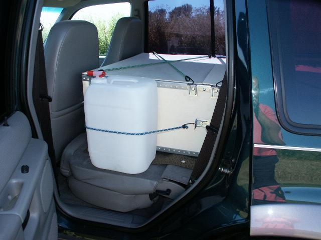

Wasser und Benzinkanister sind mit and der Box befestigt.

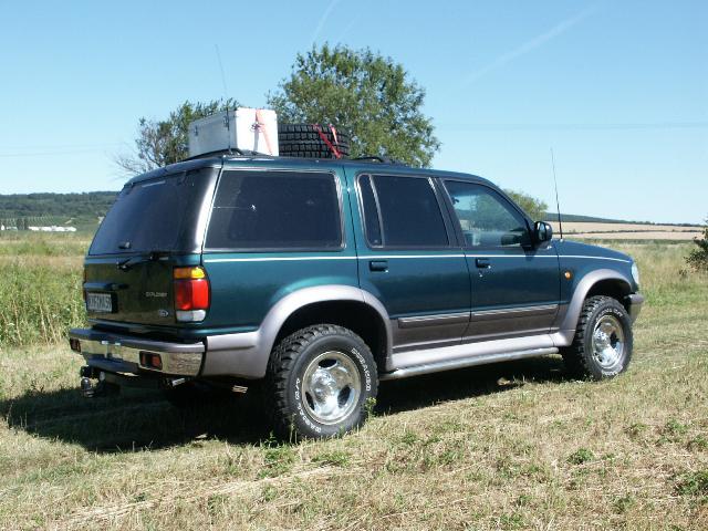

Auf's Dach kommt ne Alubox mit Offroadequipment und ein zweites Reserverad.

Eine völlig neue Variante eines Regals Smile
Würde feste Spanngurte statt Gummiexpander zum Verzurren benutzen. Gummiexpander sind gefährlich, unkomfortabel zu benützenund Du kannst nie sicher sein ob die Dinge wirklich gut sitzen.

Stimmt, so kleine zweiteilige mit Haken an den Enden!
Werd ich mir noch zulegen. Deshalb hab ich ja 3 Wochen vorher einen Testlauf durchgeführt! Smile
Für die Dachbefestigung habe ich jedoch von vorn herein Spanngurte gewählt.

Touareg
BeitragVerfasst am: 15.07.2006 18:29:34    Titel:
Super Idee. Respekt
Würde aber auch auf jeden Fall Pack- und/oder Spanngurte nehmen. Ja
Gummibänder taugen höchstens für leichtes und weiches Gepäck. Vertrau mir

Ersatzrad auf dem Dach + Gepäck ist immer die schlechteste Variante wg. des hohen Schwerpunktes. Da würde ich eher drüber nachdenken, das Rad in der Regal zu stellen.

ist das Regal an sich irgendwie befestigt oder liegt das "lose" hinten drin?

Ich würde noch ein paar mehr Schrauben in die Platten drehen. Ich habe ein altes Stahlregal zu einer Kiste verarbeitet im Auto, 4 mm Sperrholz und alle 10 cm eine m6, wie sie bei dem Regal dabei war. Jetzt ist das so stabil, das man auch einen Wasserkanister reinstellen kann. Mit weniger Schrauben verbog sich das Holz.
Die Vibrationen und Schwingungen können recht viel Schaden anrichten. Und ich muß die Schrauben regelmäßig nachschrauben, die vibrieren sich bei mir lose. Da kommt irgendwann Locktite oder so dran.
Der Explorer hat im Wagenboden 4 Zurrösen eingelassen. Mit 2 Spanngurten wird das Regal am Boden festgespannt!
Ich muss mal schauen, ob ich den Platz in den Boxen benötige. Wenn da noch was frei ist, werde ich die Dachgepäckvariante überdenken.

Ich find die Regalidee auch ziemlich gut,
festzurren am Boden ist sehr wichtig, schau dir die Orginal-Ösen aber bitte sehr genau an, ob sie das ganze auch halten.
Ich würde auch in Längsrichtung verspannen, damit das "Regal" im zweifelsfall nicht nach Vorne rutscht, ist mir mal mit ner Alu-Kiste passiert, sehr unangenehm!!!
Und wie Anna schon schrieb, nie Spanngummis, immer feste Zurrgurte.
Viel Spaß auf deiner Tour.

o,8 g nach vorne, o,3 g nach hinten, und dann auch nach oben sichern.

Sichere Deine Ladung nicht nur seitlich, sondern auch nach oben (sonst kann sich die Ladung auf einer Holperpiste losrütteln) und vor allem in der Längsrichtung. Wenn Du bremst, und vor allem, wenn Du stark bremsen musst (wegen was auch immer), macht es relativ wenig Freude, wenn das Regal von hinten nach vorne durchs Auto reist. Dasselbe gilt für die Dachlast.
Denk dran: Wenn Du eine Vollbremsung durchführen musst, hängst Du in den Gurten. Genau so intensiv, wie Du gesichert bist, sollte auch die Ladung gesichert sein.

@Maddoc,
die Ösen im XP Boden machen einen äusserst kräftigen Eindruck! Ich denke, dass man da die ganze Karre dran aufhängen könnte. Das passt schon.
Ich habe euch verstanden. A und O ist die ausserordentliche Verzurrung der Kiste auf dem Wagenboden.
Ihr wisst doch, mein zweiter Vorname ist...Ladungssicherung! Grins

Falk
fleißiger Bilderknipser
Wohnort: Klostermansfeld
1. Ford Explorer 4x
BeitragVerfasst am: 18.07.2006 20:17:40    Titel:
Ja, die Zurrösen und deren Befestigung im Explorer sind schon recht massiv.
Wobei alles seine Grenzen hat.
Der Spritkanister - ist der in dieser (quer-)Lage optimal verstaut und dicht ?
Benzingeruch im Innenraum empfinde ich als recht unangenehm Unsicher .
Ansonsten schon ´ne top Vorbereitung.
Das wird schon ...... Winke Winke
viele Grüsse Falk
Maddoc
Dachbox mit Rädern
Wohnort: 61197
BeitragVerfasst am: 18.07.2006 22:34:46    Titel:
tip von mir persönlich:
Wenn man in die Jerrycans eine zweite "Orginaldichtung" reinmacht, sind sie in jeder Lage dicht...........
