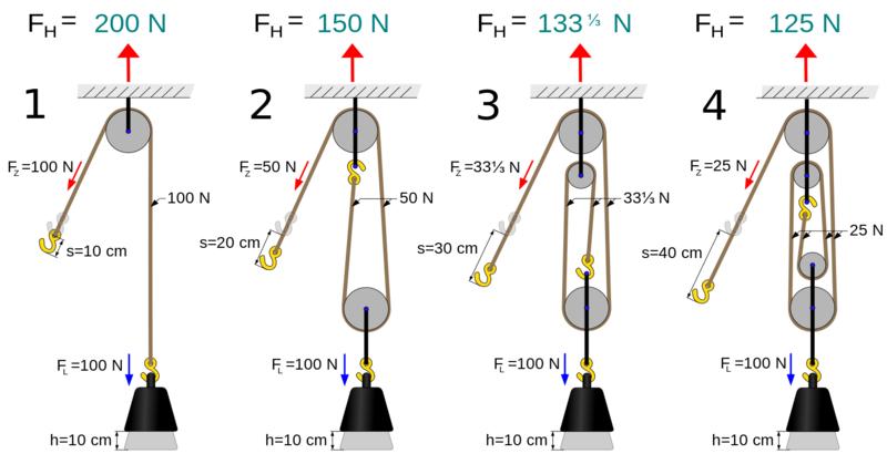

BeitragVerfasst am: 14.05.2015 19:20:27    Titel:
Skinman hat folgendes geschrieben:
Umlenkrolle mit einem Baumgurt an einem Ankerpunkt befestigen und das Bergeseil durch sie hindurch führen, das an den beiden Autos befestigt ist. Und sei es am zugfahrzeug über eine Verlängerung.
So bringt das nichts, der Flaschenzugeffekt ist nur bei Befestigung Umlenkrolle am Fahrzeug wirksam.
Doch doch ist er das.
Sonst würde ja keine Kraft in den Baum gehen und man könnte die Rolle mit der Hand festhalten.
Nicht verwechseln. Die Kraft wird nur umgelenkt aber nicht verstärkt wie beim Flaschenzug. Auch daran zu erkennen das der Weg des Seiles an jeder Stelle gleich ist. D.h.es findet keine Übersetzung statt! Tröst

BeitragVerfasst am: 14.05.2015 19:27:35    Titel:
Quelle: Wikipedia -> Flaschenzug
Vielleicht kann das etwas zur Klärung beitragen. Dürfte recht offensichtlich sein.
Gruß, Ragnarök
