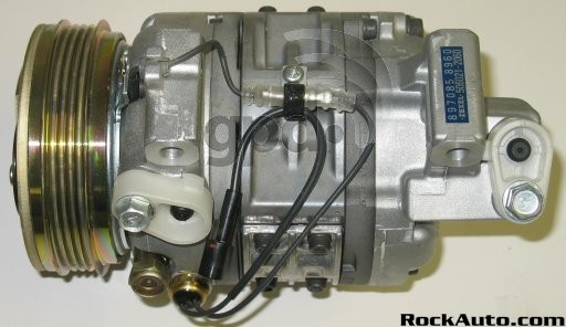

Sorry, wie gerade das Bild da völlig falsch und sinnfrei reinrutschen konnte weiss ich nicht, ich versuchs nochmal:
es wäre ein Tausch-Klima-Kompressor, der eigendlich standartgröße haben dürfte, die anderen, kürzeren Modelle sind viel dicker.
Gruß Bigwaltens

BeitragVerfasst am: 04.05.2015 21:05:42    Titel:
Servus
Ist DAS der komp. Der in das auto passt ?
Ohne jetzt näheres úber den komp. Zu wissen würde ich mal sagen das der wahrscheinlich KEIN kolbenkomp. Ist.
Eher flügelzelle.
Alle kolbenkomp dir ich kenne haben beide anschlüsse zumindest im hinteren drittel, der hat einen ganz vorne.
Deutet sehr auf flúgelzelle hin.
Wir viel platz hast du den dort wo der komp. Sitzen sollte ?
Gruss , michi
