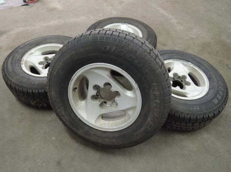

Kann mir jemand sagen, welche ET die Alufelgen auf dem Bild haben?
Daten zur Felge:
4030032J00 / 8Jx16H2 / 6x139,7
Danke schon vorab. Winke Winke

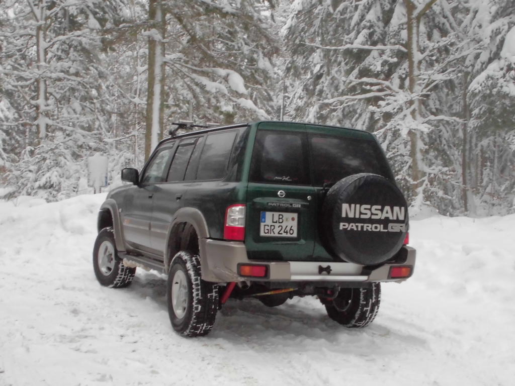

Haben nicht alle originalen Patrolfelgen in 8 x 16 eine ET von +10?
Bin fast sicher, dass es so ist.

Warum fragst du nicht gleich mich? Ätsch
Ich habe die seit vorletzten Winter drauf.
Da steht was von ET 5 drauf.
Ich habe auch die Cooper M&S in 265/75R16 montiert (und 30mm Spurplatten je Seite).
Und bereue es nicht. Nie mehr ohne Winterreifen. Damit kann man bei Schnee auch vieles ohne Allrad fahren.

Ich brauche die Felgen mit dieser Optik für ein Anhängerprojekt, war mir aber nicht mehr sicher, wer diese Felgen gekauft hat. Könnte es evtl. auch sein, dass die Felgen eine ET-5 haben? Heiligenschein
Ich finde die Felgenform mittlerweile schöner, wie die Alufelgen, die sonst auf dem Y61 verkauft wurden, allerdings fahre ich auf dem Patrol in Kürze schwarze Stahlfelgen in 8x16 mit ET-25, darauf habe ich mir auch die 315er Reifen eintragen lassen.
