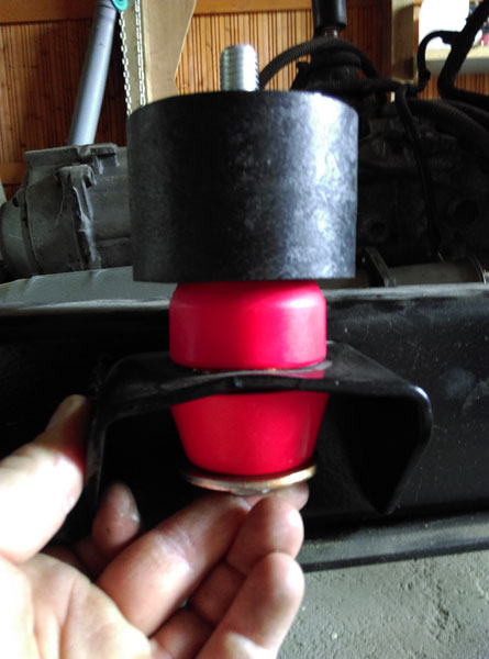

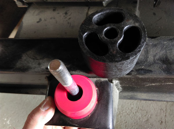

kann mir einer Sagen wie lang die "Metallröhrchen" der original Gummis zwischen Rahmen und Karosserie beim YJ sind?
Die Gummis kann ich weit zusammenziehen, das Röhrchen ist eigentlich der Anschlag.

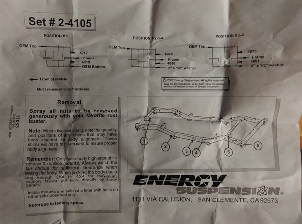

Habe Body Mounts von Energy Suspension, in der Anleitung steht oben solle das Originalteil, also die Scheibe mit dem Röhrchen dran verwendet werden... hab ich aber nicht.
Daher die Idee, Scheibe + loses Röhrchen damit die Schraube geführt ist (Loch in Scheibe kleiner als Röhrchen außen).... gute oder Schlechte Idee?
Bild aus dem Netz, nur als Beispiel, Maße stimmen natürlich nicht... sonst wäre es einfach.
Danke und Grüße Winke Winke
