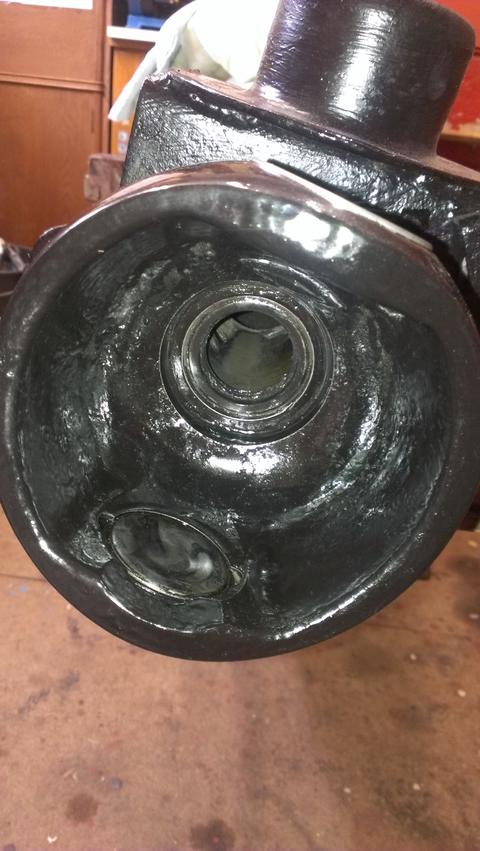

bin derzeit dabei die VA Stück für Stück zusammen zu setzen.
Jetzt hab ich allerdings mal eine, zwei Fragen zu den Achs-Simmerringen:
1. Wie setz ich die am besten ein?
Im Handbuch steht nur: mitn Werkzeug. Hau mich, ich bin der Frühling

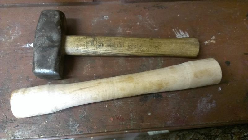

Einen Klopfhölzlie bauen, was genau den Simmerring zentriert bzw genau den Durchmesser hat wie der Simmerring ist nicht das Problem...will den aber auch nicht kaputt machen.
2. Wie rum gehört der Simmerring genau rein?
Mit der "geschlossenen" Seite zum Diff und der "offenen" Seite Richtung Achsschenkel ODER anders herum?

Die offene Seite Richtung Diff. Ich habe immer ne große Nuss genommen und vorsichtig reingetrieben. Hatte noch nie Probleme mit dieser Methode. Natürlich gibt's aber auch dafür das passende Werkzeug.
BeitragVerfasst am: 16.05.2015 07:25:26    Titel:
Die offene Seite zeigt immer zum Öl.

Vielen dank für die schnellen antworten. Gut, dass ich nochmal nachgefragt hab bezüglich der Lage. Hab mir die Bilder von der Demontage noch einmal angeschaut und dort ist der Ring zu 99.9% anders herum drin gewesen.
Wieder einmal muss ich mich bei einem der 4 vorbesitzern für diesen Pfusch bedanken Nee, oder? Hau mich, ich bin der Frühling Wut

BeitragVerfasst am: 16.05.2015 21:25:26    Titel:
Und ist drin. Diesmal auch richtig herum.

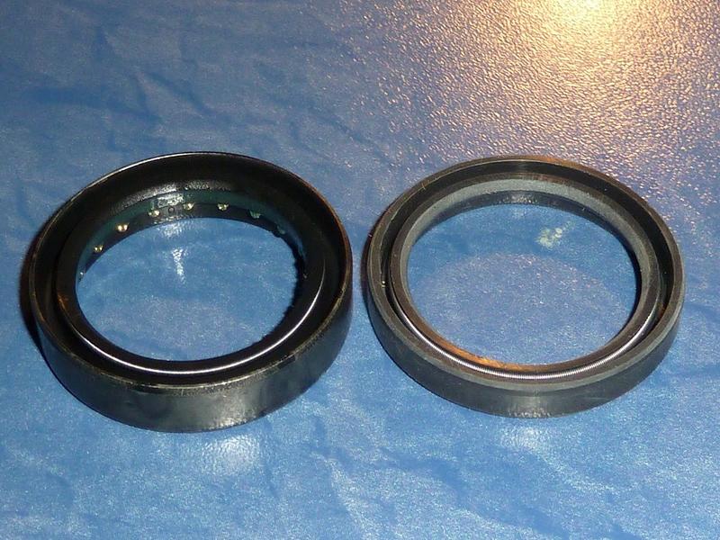

Wenn ein originaler Wedi drin war, dann ist er beidseitig offen, da er S förmig konstruiert wurde.
Dies ermöglicht der Welle mehr Spielraum.
Mit dem Pfusch wehre ich vorsichtig.

Der Originale sieht anders aus, als der auf dem Bild?
Weil...genau so sehen auch die aus, die ich eingebaut hab und ich dachte eigentlich das wären Originalteile (Als solche hab ich die zumindestens gedacht zu kaufen Hau mich, ich bin der Frühling )

Sobald ich wieder eine VA mache, lege ich mir einen Wellendichtring zur Seite, da es immer wieder ein Thema ist.
Den abgebildeten bekomme ich beim Großhändler fast geschenkt.
Der Nissan Wedi kostet etwas um 15€.
Deiner wird wohl auch funktionieren und würde mir deshalb jetzt keinen Kopf machen.
Außer er hält nicht dicht.
Das blöde ist eben, das je nach Gelenkspiel die Welle sich schon erheblich aus dem Zentrum entfernen kann, da kein zusätzliches Lager verbaut wurde.

Zum Wedi: ich habe vor einer Woche noch 2 Hinterachs-Wedis direkt beim Nissan um die Ecke gekauft, die sehen aber haargenauso aus: eine Seite offen, eine geschlossen.
Vor einem Jahr habe ich ebenfalls mit Nissan-Original die Vorderachse gemacht, auch die sind einseitig geschlossen.
Waren alle in Nissan Verpackung, allerdings sind die Wedis für die Hinterachse größer und kosten 1/3 (also EIN DRITTEL)

Hab den wedi beim Araber gekauft. Bisher kamen da auch immer originale Ersatzteile. Im originalen Nissan-Tütchen mit originaler Teilenummer.
Du hast nicht zufällig ein Bild von dem "originalen" Nissan-wedi rumzuliegen?
Den Preis empfinde ich nicht als aussagekräftige, da Nissan in Deutschland einfach nur abartig teuer ist...

Links der Nissan, rechts einer der Firma Milneroffroad.
Das Bild ist allerdings schon etwas älter.
