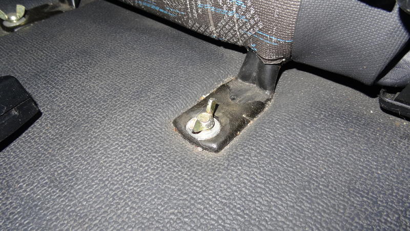

ich bin seit kurzem stolzer Besitzer eines recht guterhaltenen Samurais. Da der Kleine doch recht wenig Platz für Einkäufe oder den Hund bietet, würde ich gerne die Rückbank rausnehmen oder aber wenigstens nach vorn klappen, nur wie?
Die Flügelschrauben kann man drehen aber sonst tut sich nichts... Bevor ich was abflexe frag ich mal hier nach, hat ja sicher schon mal wer ausgebaut...
Danke, Karsten

Da es wohl verschiedene Befestigungen gibt- es handelt sich um ein 1998 Model und ist wohl ein Spanier...

Einzelsitze oder Sitzbank?

es sind Einzelsitze....Die vordere Befestigung ginge zu klappen, wenn man denn die hintere - pro Sitz zwei Flügelschraubenähnliche Teile - abbekäme....

BeitragVerfasst am: 17.05.2015 21:32:42    Titel:
Das klingt wie vom Vorbesitzer gebastelt und nicht original. Kannst du mal ein Foto einstellen?

BeitragVerfasst am: 17.05.2015 22:03:36    Titel:
"Verbastelt" glaube ich nicht, weil er von einer Frau gefahren wurde die wirklich wegen jeder Kleinigkeit in der Werkstatt war...
Hier ein Foto...

BeitragVerfasst am: 17.05.2015 22:07:42    Titel:
Hast Du Dir die Schraube schon mal von unten angesehen? Wenn dort eine angeschweißte Mutter ist, ist das Gewinde kaputt.
Sollte keine angeschweißte Mutter da sein, war schon jemand mal dran.

BeitragVerfasst am: 17.05.2015 22:31:55    Titel:
Es ist eine sehr verrostete Mutter dran, ob angeschweißt oder nicht kann ich nicht mehr erkennen! Jedenfalls dreht sie nicht mit.

BeitragVerfasst am: 17.05.2015 22:43:53    Titel:
Original sind es andere Schrauben - sollte aber genauso funktionieren.
Serienmäßig ist die Gegenmutter (M8) am Bodenblech angeschweißt.
Die Flex ist wohl doch dein Freund.

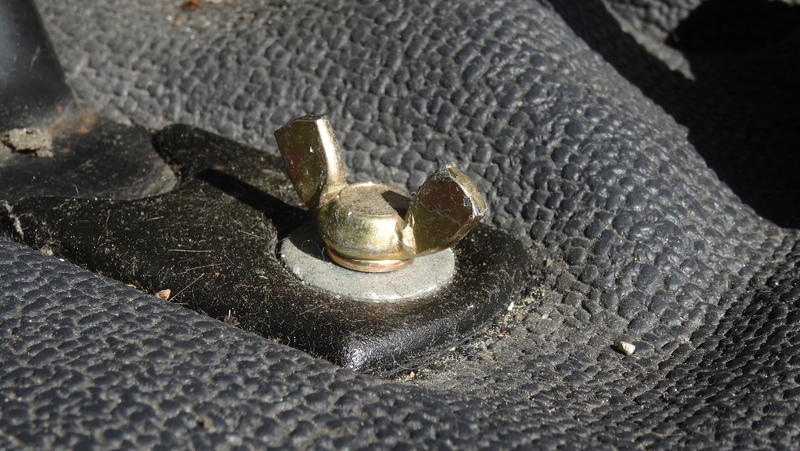

BeitragVerfasst am: 18.05.2015 09:08:10    Titel:
Hallo Matthias,
schau doch mal bei deinem samurai nach wie die Rücksitzbank verbaut ist und stell ein Foto ein, vielleicht hilft uns das hier weiter.
Gruß Christian
rotfl rotfl rotfl rotfl
Im Ernst, für mich sehen die schrauben auch nach baumarkt aus...

BeitragVerfasst am: 18.05.2015 09:31:53    Titel:
Eigentlich sehen Flügelmuttern anders aus, diese sind oben geschlossen und haben unten noch eine Art Ring dran.
und bevor wir mit der Kombizange dranrum gewürgt haben, sahen sie auch unbenutzt aus...

BeitragVerfasst am: 19.06.2015 14:47:08    Titel:
Hi,
das sind die original-Befestigungen des span. SJ.
Hatte sie genau so bei meinem Modell (SJ419D).
Im Normalzustand kannst Du sie einfach rausschrauben... wenn allerdings die Mutter unter dem Bodenblech meint, sie muss sich losrosten und mitdrehen, hilft nur die Flex.
Ob Du Deine Sitze beim Wiederbenutzen dann mit normalen M8-Schrauben festmachst, ist wohl wurscht.
Wenn allerdings alle Muttern sich verabschiedet haben, kannst Du (falls das Blech ok ist) Einnietmuttern einsetzten.
ist wirklich kein Akt.
