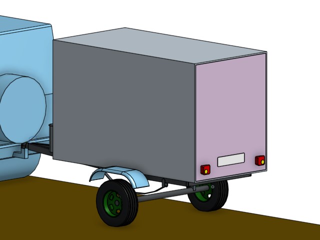

Daraus ist dann die Idee entstanden, einen herkömmlichen Koffer-Anhänger entsprechend umzubauen und gleichzeitig ein paar Nachteile (schlechte Raumausnutzung durch freistehende Räder) anzugehen. Auskonstruiert und gebaut ist nichts, alles Theorie bisher. Eure Kommentare und Gedanken würden mich interessieren!
Das wäre der Koffer-Anhänger als Basis (die Miniausgabe 2,56x1,3x1,5), mit entsprechendem schlechtwegetauglichem Fahrwerk und hochgesetzten Leuchten:

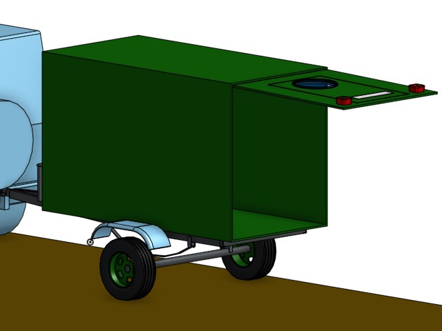

Die Heckklappe wird oben angeschlagen, dient so als Regenschutz und zum Einladen von Transportgut:
Mit dem hohen Fahrwerk gibt es sogar Stehhöhe unter der Klappe.

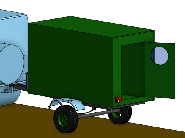

Um nicht immer die ganze Klappe aufmachen zu müssen, kommt eine Tür in die Heckklappe:

Sowas gibt es schon, allerdings müsste da ein wirklich offroadtaugliches Fahrwerk drunter. Und es fehlen die Sitzplätze für vier.
Wobei dieses Modell Deinem Lastenheft vielleicht etwas mehr entspricht.
Vom Stylischen her und von der Aerodynamik sind die Dinger sicherlich eine ganz andere Hausnummer als ein schnöder Koffer. Grins

Hi, mit der Aerodynamik hast du sicher recht, da sind die Teardrops deutlich besser. Leider auf Kosten der Innenhöhe, die zum Sitzen nicht reicht und auch für den Transport ziemlich knapp ist. Nachdem der Koffer sich ganz gut hinter meinen Bus versteckt, würde ich die Aerodynamik nicht so hoch priorisieren. Sonst wäre auch ein aerodynamisch gestalteter Staurauman der Front denkbar.
Und ich muss ja zugeben: der Spaß am individuellen selber bauen gehört auch dazu.

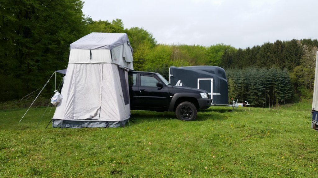

Die Kombination Wohn und Transport Raum in einem ist immer problematisch, gut gefällt mir die Variante Koffer mit Dachzelt oben drauf, kommt ja auch darauf an, wie du das nutzen willst
...und hat diesen Thread vor 3892 Tagen gestartet!
BeitragVerfasst am: 19.05.2015 12:29:13    Titel:
@sprotte: dream-boxx baut solche Hänger ...
Variante mit Dachzelt bzw Aufstelldach auf dem Hänger habe ich auch angedacht.
Bzgl Radkasten: habe ich eine Idee, muss ich noch Bilder machen...

Um nicht so sehr abzuschweifen, so sind wir zur Zeit unterwegs, Campwerk Dachzelt und hintendran Cheval liberte Cargo...
Im Anhänger 2-3 Trialer, Klamotten, Werkzeug und ein porta-Potti ( besser als DIXI )
