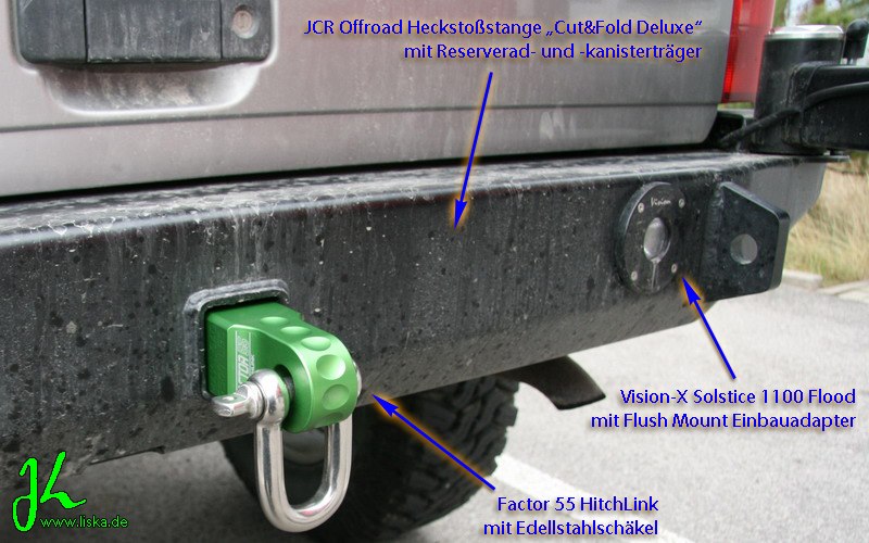

Anhängerkupplung:
Bergeöse:
Wieso sind die eigentlich immer so verdreht? Gibts die auch so, dass der Schäkel hängt?

BeitragVerfasst am: 24.05.2015 17:55:28    Titel:
Gibt es.
