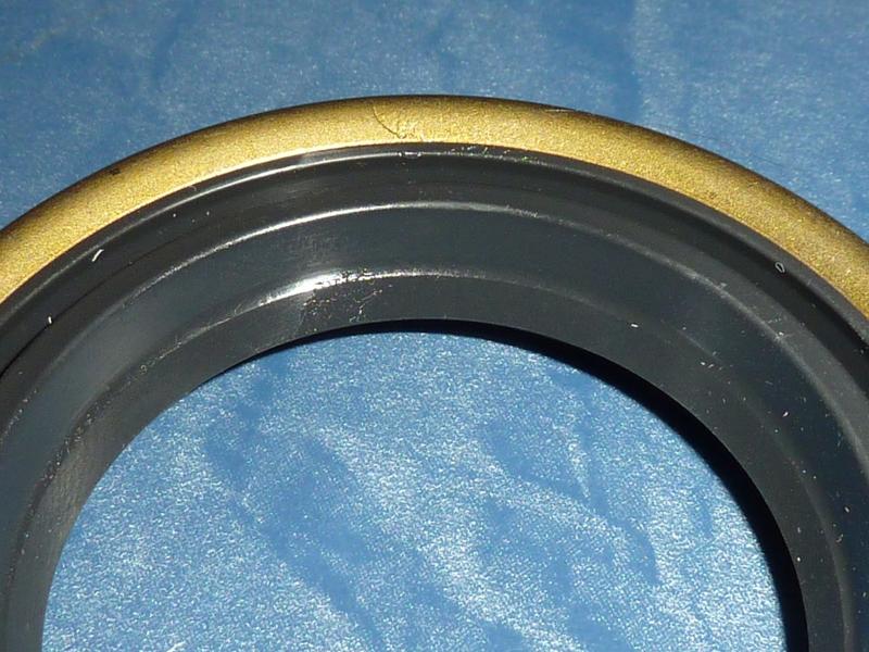

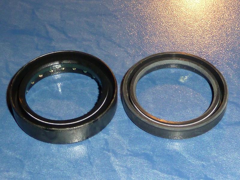

Das (bereits anderer Stelle gezeigt) Bild hier zeigt den Simmerring in der Vorderachse des Patrol.
links Nissan: 25 Euro, rechts Milner 5 Euro

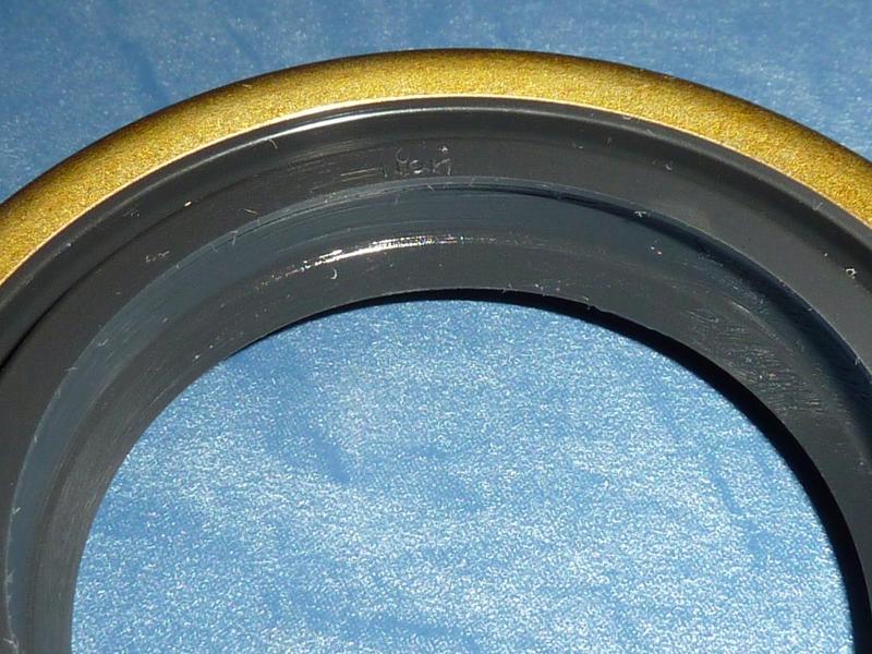

Hier der gleiche für die Hinterachse
oben Nissan (7 Euro)
unten Cortego (2 Euro + 5 Euro Versand)

Du siehst aber auf dem oberen Bild ZWEI Dichtlippen, der Nachbau hat eine, ist aber ansonsten völlig identisch.

kann ich leider nicht erkennen, aber jetzt kommt meine Meinung: wenn die Dichtlippe doppelt vorhanden ist, und von einer Seite ist Öl und von der anderen Seite ist Aussenwelt, dann zerreibt die äußere Dichtlippe die Welle und schützt aber die innere Dichtlippe.
Beim Monterey wird diese äußere Dichtung mittels separater Metallkappe und Passscheibe realisiert. Was jetzt bei Deinem Autowagen wichtig ist musst Du entscheiden.

Eine gewaltiger Unterschied ist, das der Nissan und Cortego Wedi mehr Wellenbewegung zu lässt, da sie S förmig aufgebaut sind.
Ein Industrie Wedi toleriert keine radiale Bewegung!
Da Nissan kein zusätzliches Lager neben dem Wedi hat, sollte man von einem konventionellen Wellendichtring absehen!
Das es dennoch eine Weile funktionieren kann, möchte ich nicht abstreiten.
Die paar Euro mehr, stehen für mich allerdings nicht im Verhältnis zum Arbeitsaufwand, wenn er nicht dicht wird!
