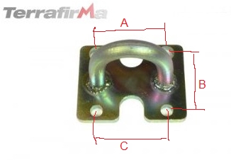

kann mal jemand bitte beim Defender an der Hecktraverse in der Mitte die folgenden Maße abnehmen.....
also für die typische 4 Loch-Befestigung in der Mitte....
ich bin mir nicht ganz sicher obs an meiner HD Stoßstange hinten beim Disco genau dieselben sind...
bei mir ist z.B "A" und "C" gleich,und alles M12 Schrauben...
aufbohren könnte man ja den Halter,wenn das Grundmaß stimmen würde...

A= 86mm
B= 45mm
C= 86mm
Alles M10

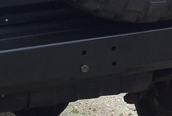

bei mir sieht es so...drunter is ne noch 15mm dicke Platte...mit den 4 Gewinden drin....die am Rahmen verschraubt wird....
mitgelieferte Schrauben waren zu kurz,deswegen hab ich nur Eine drin,eh ihr fragt....
waren aber 4xM12.....
