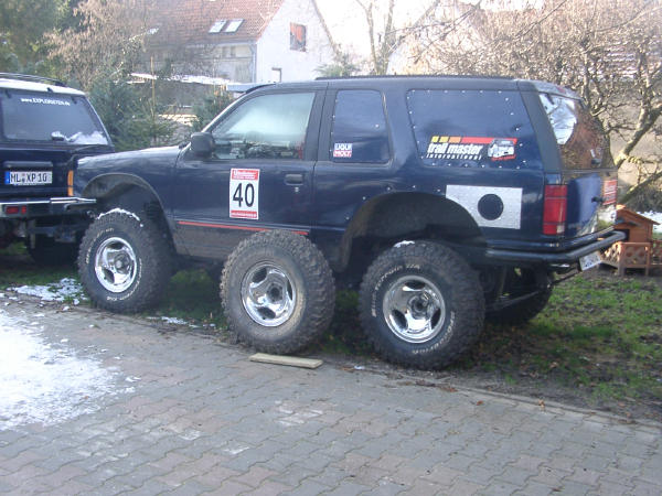

BeitragVerfasst am: 12.08.2006 20:43:41    Titel:
6x6 finde ich auch immer geil. YES Nicht wegen dem Nutzfaktor, sondern eher wegen der techn. Umsetzung einiger Projekte.

Viel Spass und Erfolg bei dem Projekt !

...und hat diesen Thread vor 7323 Tagen gestartet!
BeitragVerfasst am: 12.08.2006 21:57:40    Titel:
Du hast ja Sachen vor Nee, oder? Grins
Das sieht nach ner Pendelachse mit Blattfedern aus ( so von Bewegungsablauf )

BeitragVerfasst am: 12.08.2006 23:51:42    Titel:
Wäre es aber nicht besser das 2. verteilergetriebe, am ramen mit anzuflanschen, und dann mit kardernwellen von daaus zur 2. achse weiterzugehen??
Ich find das obere bild schränkt nen bissel die Beweglichkeit ein!
gruß
BeitragVerfasst am: 13.08.2006 09:50:06    Titel:
Hast Du mal überlegt wie das gehen soll Stefan? In dem Falle müsste das getriebe zwischen den beiden Hinterachsen sitzen was ztur Folge hätte das die Kardanwellen, die dann ohnehin nen irrwitzigen Knickwinkel hätten, ultrakurz würden (ca. 40cm). Letzteres schänkt die Bewegungsfreiheit dann noch mehr ein. Die einzig realistische Möglichkeit sowwas durchzuziehen ist entweder meine oben beschriebene Möglichkeit mit dem V-Getriebe (so machen es die LR-Umbauer, die Aussis und auch usa4.4.com) oder durchtrieb durch die erste Achse was aber ausfällt weil ich dann die Sperre nicht mehr verwenden kann und auch ne andere Achse bräuchte was meinem Plan möglichst viele Serienkomponenten zu verwenden entgegen stünde.
