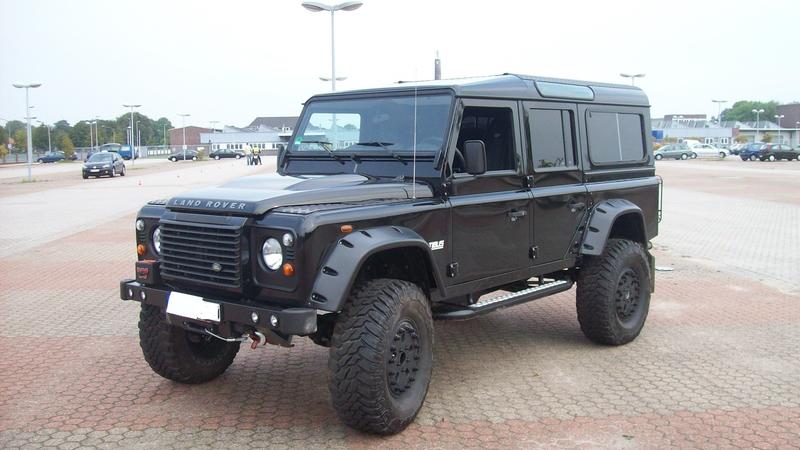

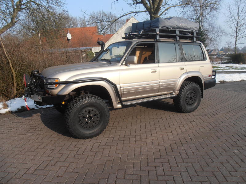

und der hier ist der Einzige der mir optisch gefaellt und fuer den ich dann tatsaechlich die Kohle "zum Fenster rauswerfen" wuerde, der Rest ist fuer mich mit den Verbreiterungen einfach zu haesslich, sorry.

also ich würde mich als Tester zur Verfügung stellen. Auch wenns nur ein Defender wäre. Artgerechte Behandlung würde ich aber garantieren.
