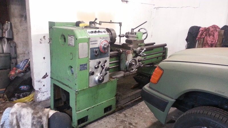

Ich habe eine ausgemusterte Drehbank von der Firma bekommen. Hab sie nun erstmal gereinigt und alles wieder eingeölt. Gerne würde ich noch nen Getriebeölwechsel machen.
Nur gibts iwie kein Schauglas. Hat wer von euch eine idee wieviel öl übern Daumen reinkommt und welches man nimmt?
Ist eine alte Sangyo Howa 1000
Hier ein Bild:
Gruß und danke schonmal
Jan

Leider gar nichts. Habe ein paar Daten im Internet gefunden, aber immer nur bei Verkaufsanzeigen.
Gibt es denn da spezielle Getriebeöle, oder kann ich auch "normale" aus dem Landmaschinensektor nehmen?
Bin mir bei der Füllmenge auch unsicher, denn wie gesagt ist kein Schauglas vorhanden.

Hast Du schonmal den Getrieberäderdeckel links am Spindelstock abgenommen oder aufgeklappt?
Evtl. ist dahinter ein Schauglas oder Einfüllschraube.

Die meisten Maschinen vertragen ganz einfaches Hydrauliköl, ich hab in der Drehbank z.B. auch HLP46 drinnen.

Wegen den Additiven die gerne mal Schaltgabeln aus Messing o.ä. auffressen...

Nimm ein HLP-D, Dispergierend, damit Bohrwasser bis zu einer gewissen Menge in der Schwebe gehalten werden kann, sofern es reinläuft.

Ich würde mich trotzdem erstmal schlau machen, was der Hersteller vorgibt, dann kann man immer noch entscheiden, was man tatsächlich nimmt.
Es kommt auch drauf an, ob die Maschine im Winter in einem beheizten oder unbeheizten Raum steht.
Evtl. gibt es in der Maschine Schaltkupplung(en) oder irgendwelche Besonderheiten die ein bestimmtes Öl erfordern.
An meiner Drehmaschine sollten 15er bis 32er Getriebeöle (oder Hydrauliköl) benutzt werden.
