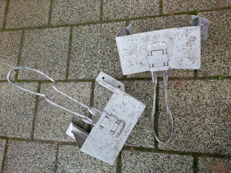

Schonmal an Eigenbau gedacht?
Kann man gut Geld sparen und funktioniert bei mir bestens.
Ich habe keine Absaugung, nur ne vernüftige Deckeldichtung.
Hier im Rohbau, vom Fertigen kann ich bei Interesse auch Bilder machen:

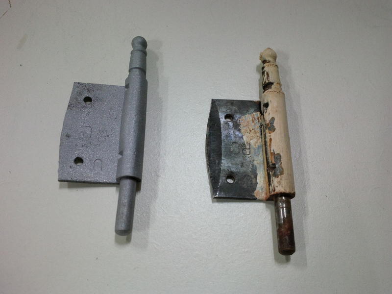

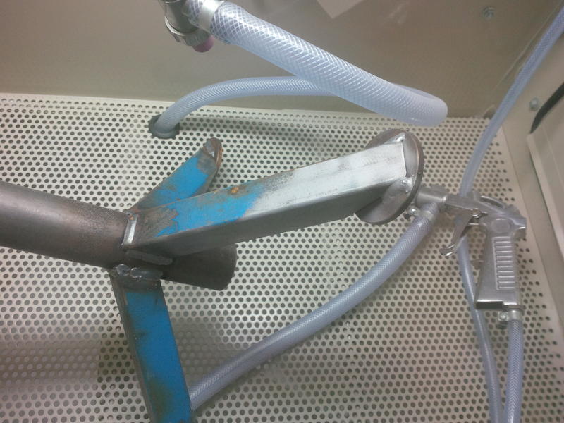

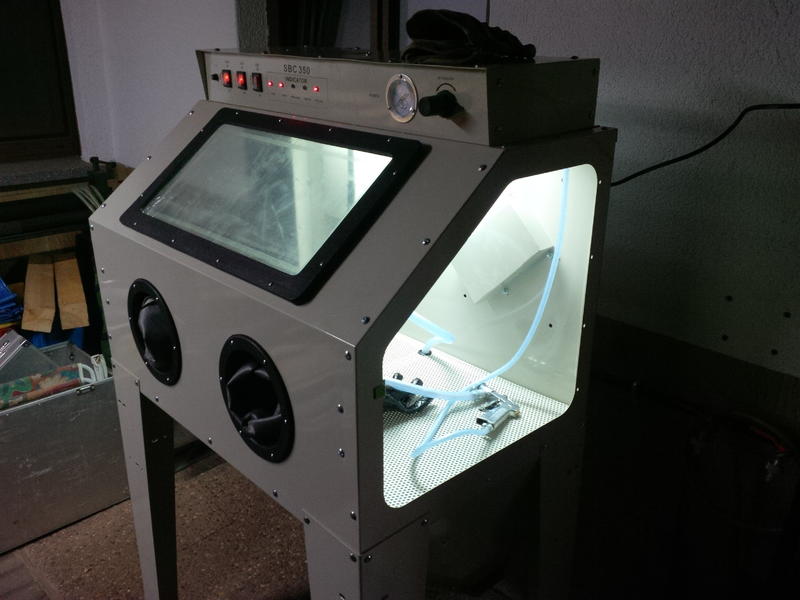

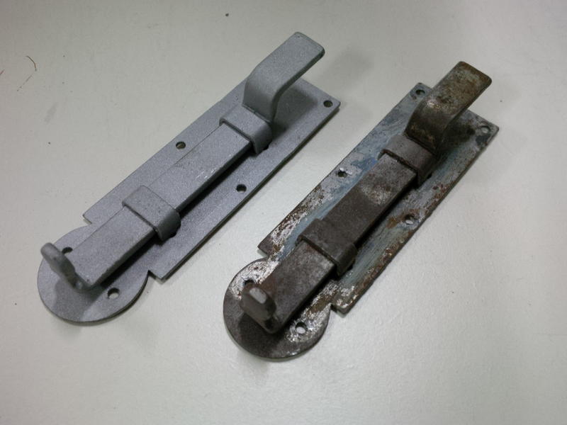

BeitragVerfasst am: 08.02.2016 22:35:49    Titel:
Ich hatte die ganze Zeit eine 90 Liter Kabine von Stabilo. War ganz ok. Was mich etwas gestört hat, war das sie halt klein ist und das Strahlgut rausdrückt. Logisch wenn man in 90 Liter Volumen ca. 350 Liter Luft reinballert.
Hab mir dann eine 350 Liter gekauft. Ist halt viel größer und meine war bereits komplett verklebt und mit Absaugung, Rückführung hat sie leider nicht, muss man halt manuell machen. Strahle mit Glasgranulat Stahl und Glasperlen Alu. Strahlergebnis ist meiner Meinung top
