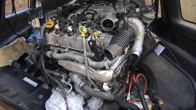

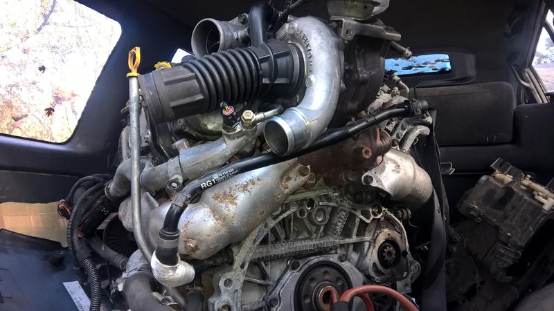

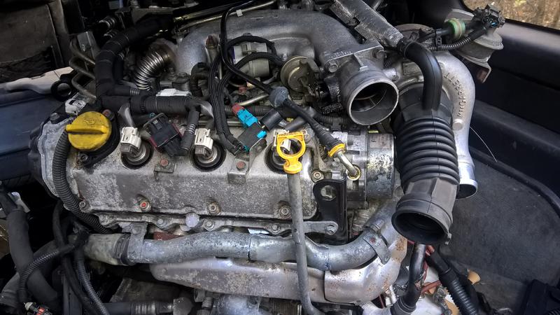

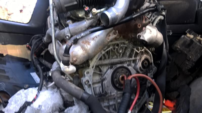

Nach langer Zeit nun mal eine Meldung von meinem Projekt. bzw eigentlich erst mal eine Frage.
Wie auf den Fotos zu sehen ist der Turbo hinten also am Getriebeanschluß. Dort stört er aber da die Spritzwand dort ist. Also muss der Turbo an eine der Seiten. Dann ist aber der Weg von den einzelnen Abgassträngen der beiden Bänke zum Turbo unterschiedlich lang. Meine Frage macht das etwas aus?
Anbei noch die Fotos vom Motor:

Hi, wie schauts aus, die Spritzwand abzuändern? Kann der Automat direkt passen, z. B. wegen Anlasserposition
Ansonsten: sehr ambitioniert, Respekt
