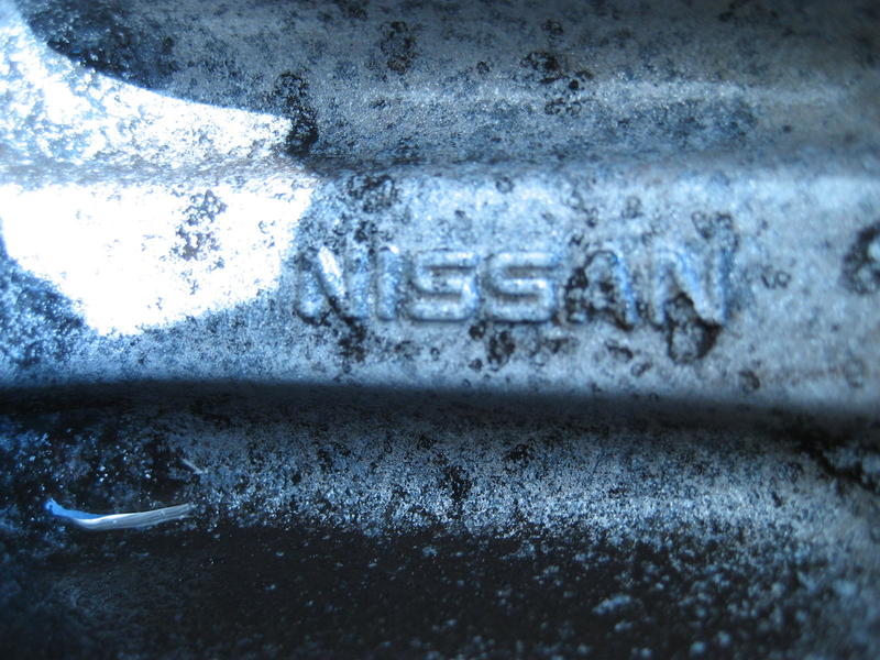

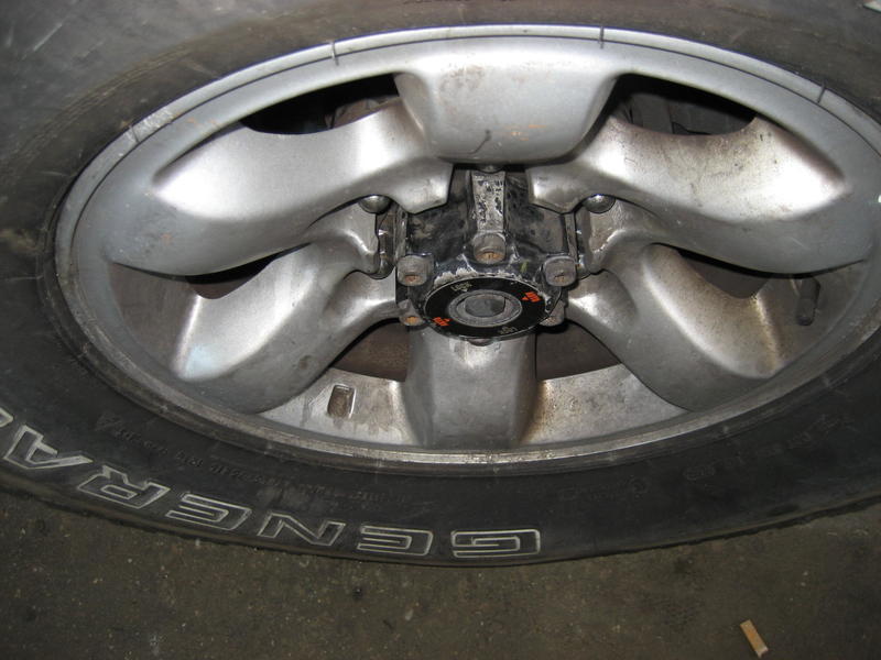

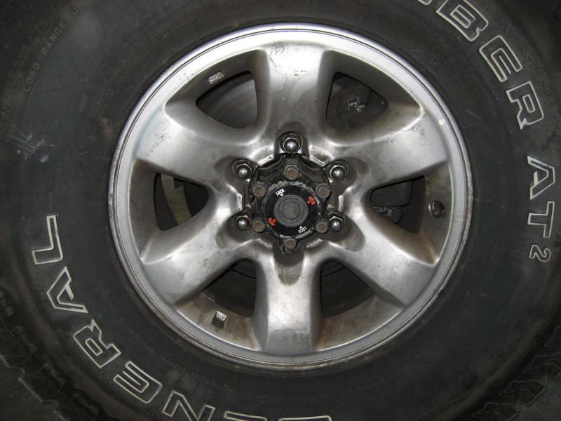

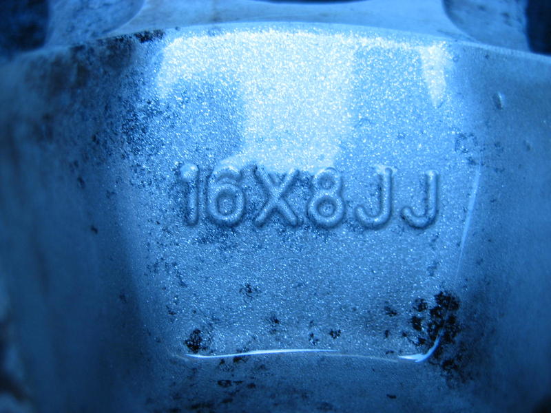

Servus !!
ich brauche wieder mal hilfe von den patrolspezialisten Heiligenschein Heiligenschein
ich habe da einen Patrol Y 61 bj. 2001 der 8x16 Alufelgen drauf hat.
sind das orig. Nissan felgen ??
welche Einpresstiefe haben die ?? ( steht nicht drauf )
welche max. Traglast haben die felgen ??
wer super wenn wer von euch bescheid weiss ,das suchen im WWW ist immer sooo mühsam.
gruss ,michi
HiluxMichael
Mit dabei seit Anfang 2014
Wohnort: Niederösterreich
1. Toyota Land Cruiser HZJ105GX
BeitragVerfasst am: 08.06.2015 15:46:52    Titel:
Servus!
Bei der ET bin ich mir sicher, die ist +10. Und ja, das sind Originale.
Traglast max. ist denke ich 955kg.
Das müßte ich heute Abend im Typenschein noch einmal überprüfen,
falls sonst keine Antwort mit Bestätigung/Berichtigung kommt.
Gruß Michael
Dirk Baumann
Südschwede
Wohnort: Kirchheim
BeitragVerfasst am: 08.06.2015 19:26:20    Titel:
Ja, sind Serienfelgen.
8x16" ET 10
