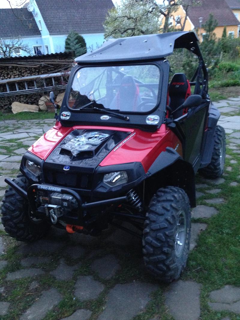

Mods:
Red Optima Batterie Umbau für reibungslosen Windenbetrieb
Horn ATV Winde
XSW Aluminium Türen
Pro Amour Front Bumper
Festellbremse
Feuerlöscher
Kunststoffdach
Schroth H-Gurte
Windschutzscheibe Glas mit Scheibenwischer
Original RZR Dachtasche
Sicherheitsnetze an den Türen
Fronthaube mit speziellen Lufteinlässen für mehr Kühlung
AHK + Elektrik

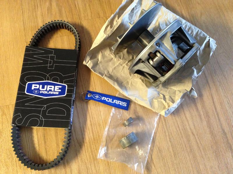

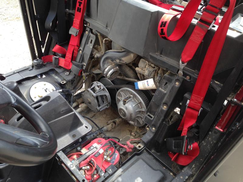

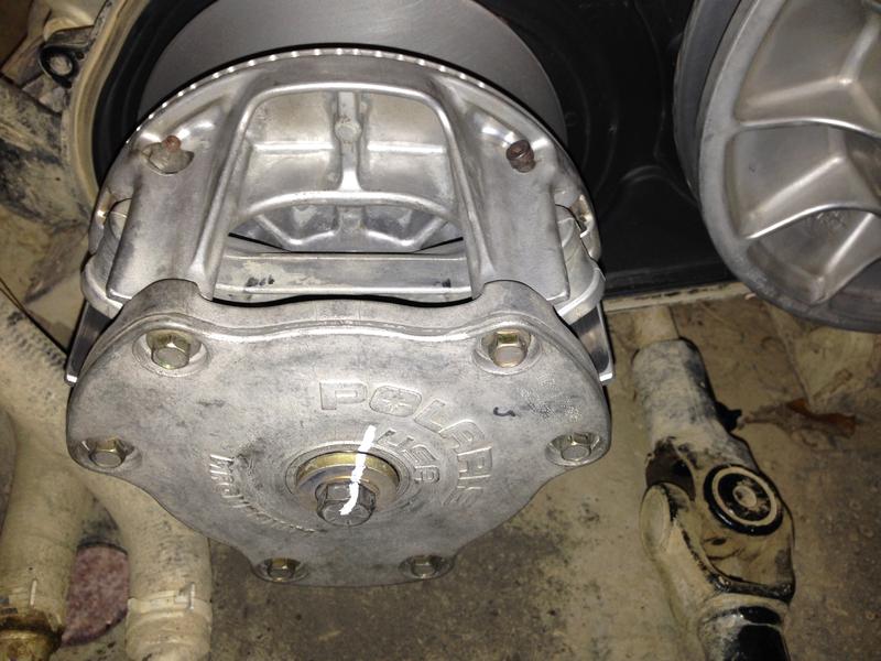

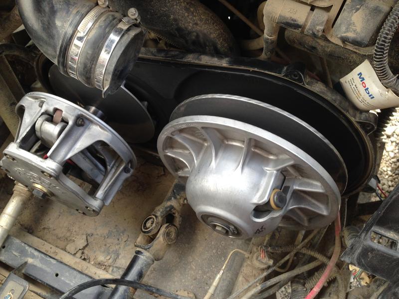

Update 28. April:
Leider musste ich heute Polli zerlegen weil der Freilauf der Motor Variomatik Probleme macht.
Leider bekommt man die Variomatik nur mit einem spezial Abzieher herunter, diesen bekomme ich Leihweise von Deutschland.
Update 29. April:
Der spezial Abzieher wurde heute in Deutschland per Paketdienst weggeschickt.
Update 30. April:
Spezial Abzieher von Deutschland für die Variomatik ist angekommen.
Variomatik ist herunten und per Paketdienst am Weg nach Deutschland zum befunden und reparieren.

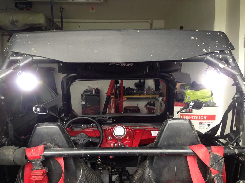

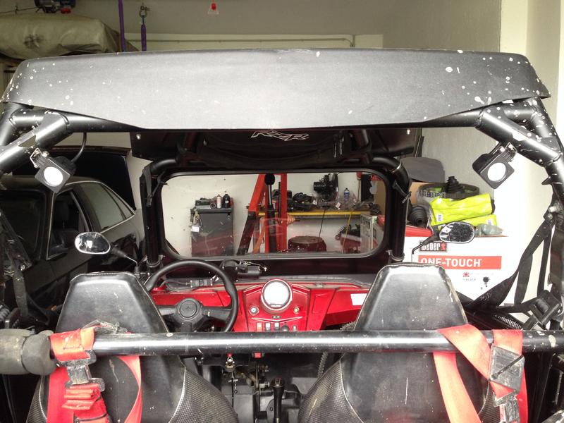

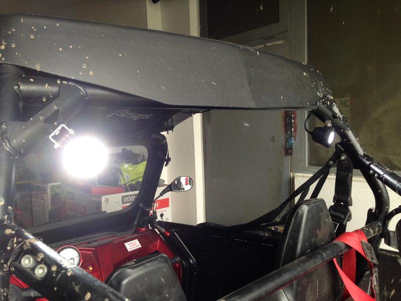

Update 03. Mai
Heute hab ich 2 LED Scheinwerfer montiert, diese sind aber nur mal Probehalber.
Probehalber weil:
Derzeit der Querträger wo sich die Sitze abstützen wegen den arbeiten an der Variomatik ausgebaut ist und ich dann erst schauen muss wie sich das ganze mit der Sitzposition inkl. Helm ausgeht

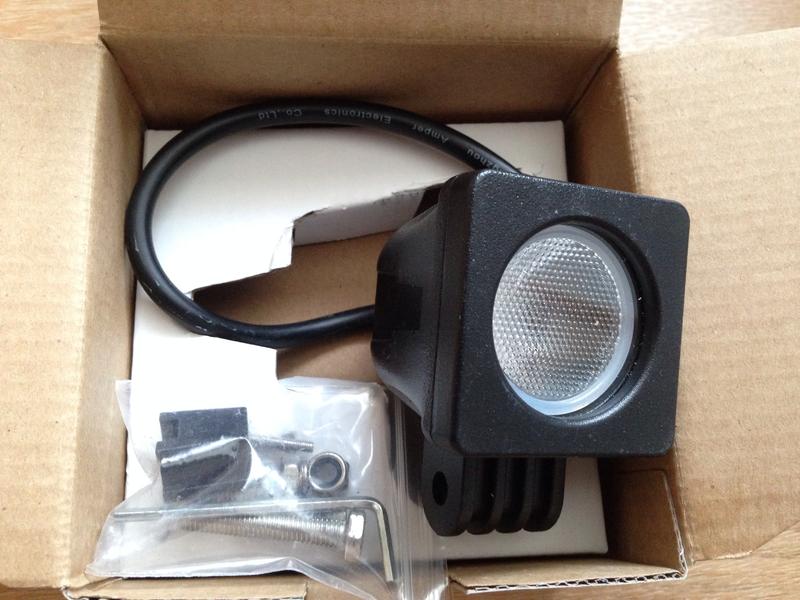

Paar Daten zu den LED Scheinwerfern:
10W Cree LED
800LM
60° Flood
Lg.

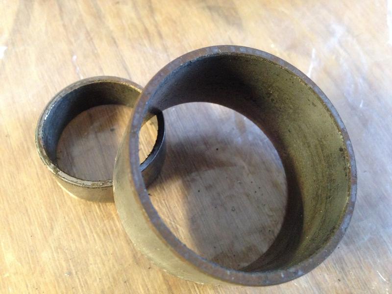

Update 07. Mai:
Hab heute die Variomatik per Paketdienst von Deutschland repariert zurück bekommen YES
Der Mechaniker konnte den Freilauf gerade noch retten -> war 0 geschmiert -> das ist das schlimmste überhaupt.
Folgendes wurde erledigt Service (Motorvariomatik überholt), Variomatikbuchse und Variomatikbuchse klein erneuert.

Update 08. Mai:
Variomatik eingebaut...
Probefahrt gemacht, passt wieder alles YES

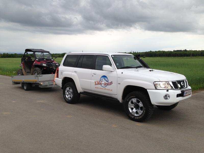

Update 12. Mai:
Am Samstag hab ich Polli kurzerhand auf den Anhänger gepackt und bin in das Gelände nach Kematen an der Ybbs gefahren, dort wurde am Samstag und Sonntag der 1. Lauf & 2. Lauf des 4x4 Alpencup ausgetragen.
