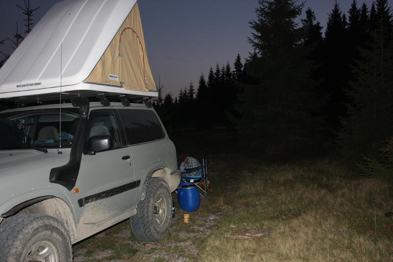

Wenn Du auf der von Dir verlinkten Seite mal nach einem Y60 suchst findest den SELBEN Träger!!!! Nur der High Roof hat höhere Füße (280mm anstatt 110mm). Dachreling ins Dachreling. Beim Y60 gleich wie beim Y61. Ich habe drei dieser Rhinos unterm Harschalenzelt bei einem 3 türer Y61. Tolle Träger.
PatrolY61
Wohnort: Rastede/Hahn
BeitragVerfasst am: 18.06.2015 19:36:26    Titel:
Sehe gerade das die Träger beim Y61 etwas kürzer sind 1370mm gegen 1500mm. Ist das Dach beim Y60 breiter??
Vortei gegenüber Thule (habe meine Träger 2011 gekauft.) Die Thule HD waren teurer wie die Rhinos (bis 100kg) und die einzelnen Träger waren leichter. Ein Trägerpaar mit Querstange drei kg
