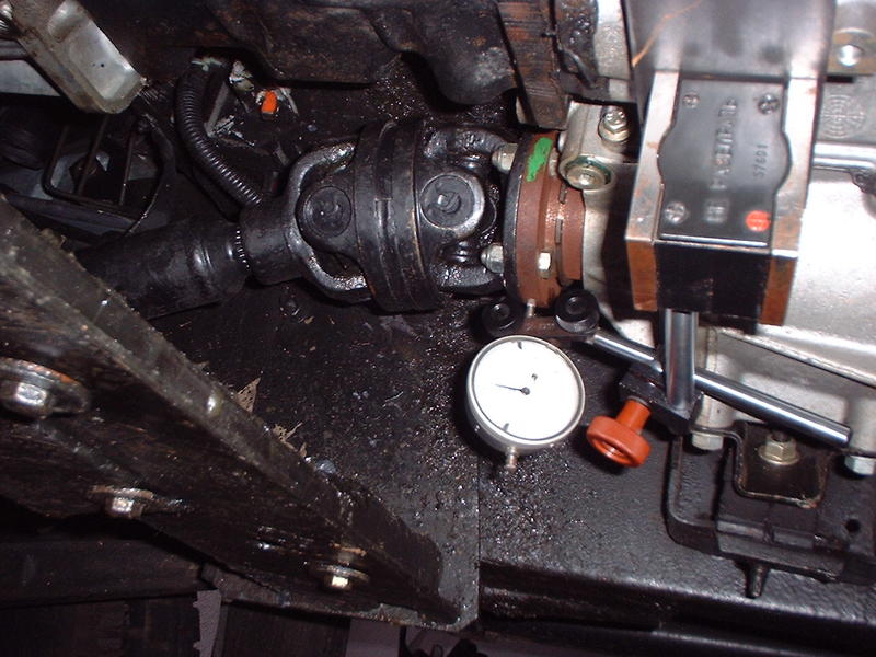

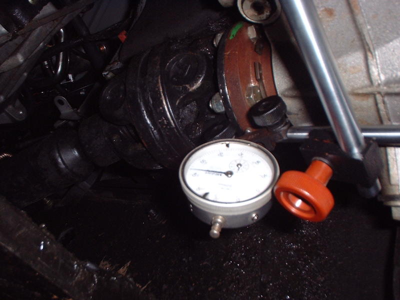

Die Ausgangswellen des VTG (LT230) sind einseitig in einem Einreihigen Kugelager gelagert. Auf der anderen Seite stecken sie in der Verzahnung des Mittel -Differential. Dies führt dazu dass sich der Flansch der Ausgangswelle auch bei einem neuen VTG bewegen lässt, hat aber nichts mit Lagerspiel zu tun. Die Welle kippt ganz einfach im Lager hin und her....
...Das Anzugsmoment der Kardanwellenschrauben ist 48Nm oder 49Nm (hab grad keine Lust nachzuschauen, auf das eine Nm kommt's aber auch nicht drauf an). ;-)
Btw: Eine 8.8 M8 Schraube wird mit 25Nm und nicht mit 35Nm angezogen.

wenns hier kein Radialspiel hat ist was faul
Alles Gute im Leben ist entweder ungesetzlich, unmoralisch, oder es macht dick.
Arlo Guthry
Wohnort: Mückenfrei in Bremen
BeitragVerfasst am: 18.06.2015 20:53:19    Titel:
Du musst an dieser Stelle zwischen Lagerluft und Spiel unterscheiden.
Ob die Achse des Außendurchmessers zur Achse der Verzahnung konzentrische Eigenschaften hat, müsste vorher geklärt worden sein.
Wenn dort spürbar Radialspiel vorhanden ist, sollte das Rikula gewechselt werden. Ja
