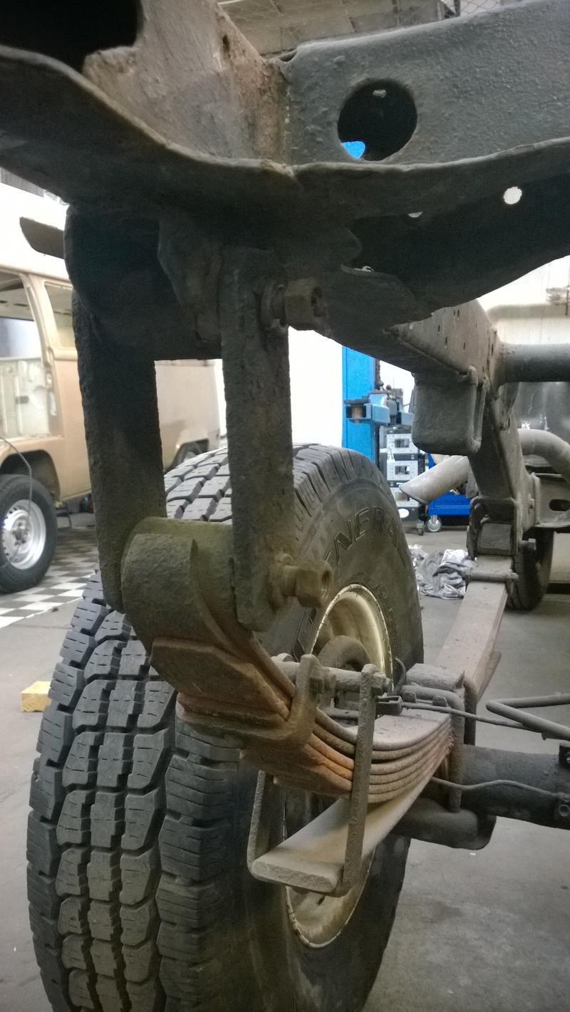

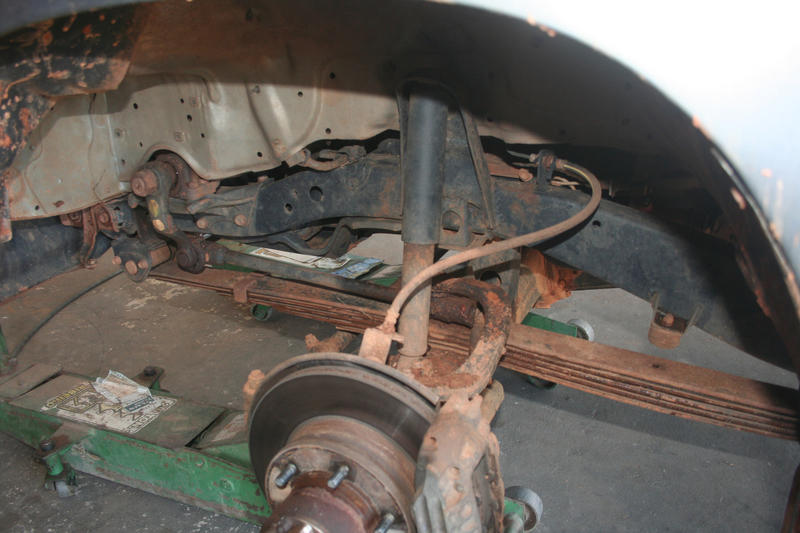

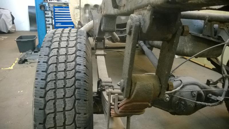

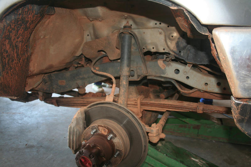

BeitragVerfasst am: 06.05.2015 00:02:13    Titel:

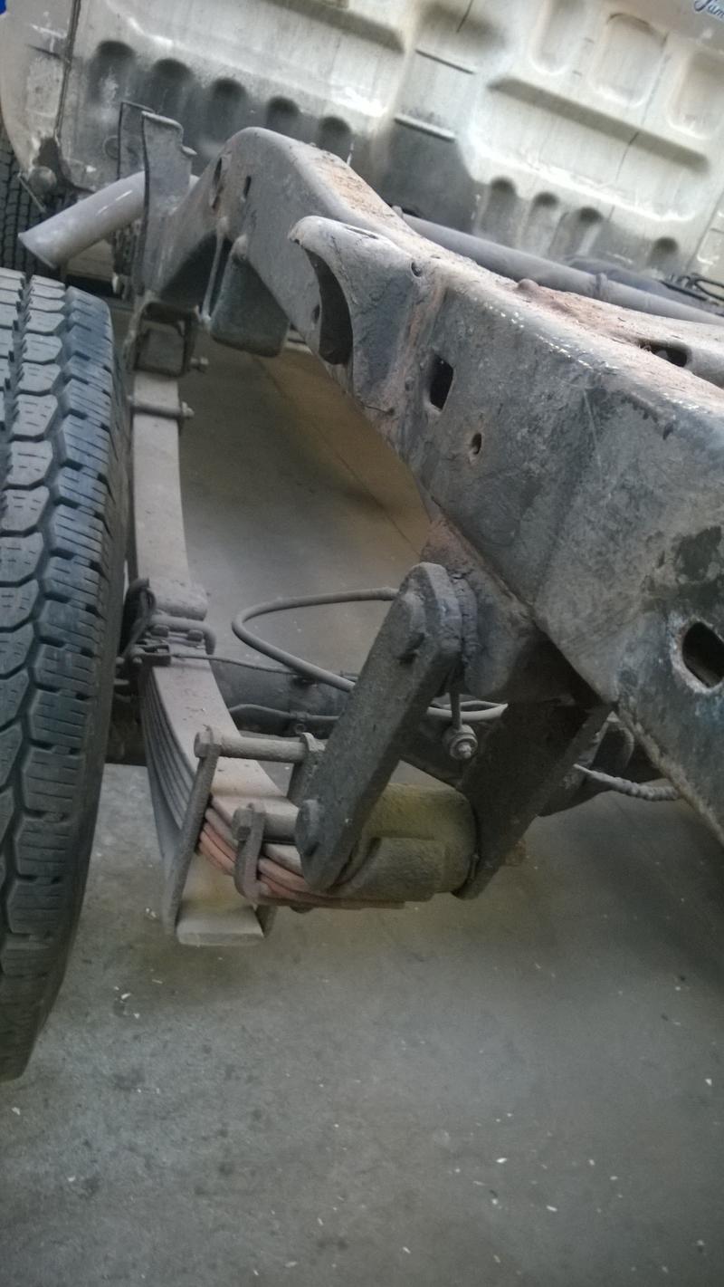

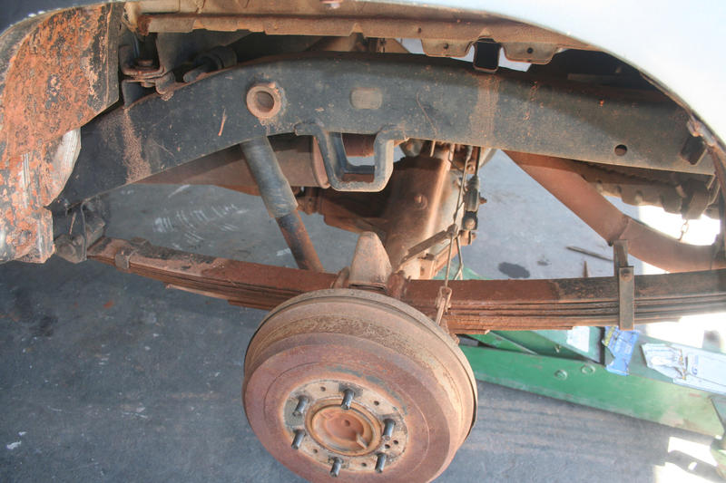

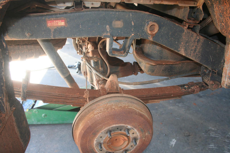

Hallo , so wir haben heute neue Reifen aufziehen lassen und die Spur eingestellt. Ist das richtig 3 Bar Druck auf die Reifen ?
Es ist uns aufgefallen das wenn wir vorne versuchen das Auto einzufedern , sich nicht viel tut. Hinten wiederum lässt er sich gut einfedern und wippt dann noch 2-3 mal nach. Auf den Fotos kann man erkennen das vorne die Blattfedern nach oben gebogen sind , und hinten nach unten. Wir gehen davon aus das es hinten korrekt ist und vorne die Blattfedern ausgeleiert sind ?
Da an den Dämpfern kein Öl zu sehen ist , meint mein Mann , das die wohl nicht kaputt sind.
Vielleicht kann ja jemand von euch auf den Fotos etwas entdecken.
Ach ja , der Reifenmensch meinte ,das die Gummis an den Blattfedernenden , neu gemacht werden sollten.

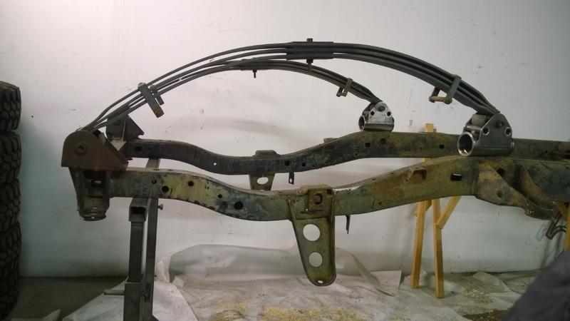

BeitragVerfasst am: 06.05.2015 00:34:50    Titel:
also die vorderen blattfedern sind komplett durch...da sind ca. 2cm restfederweg, bevor die Achse auf den Gummi-anschlag trifft...
hinten sieht noch einigermassen o.k. aus, wobei da auch schon ne menge federweg fehlt...
bei mir sieht das so aus ...
von vorne hab ich leider grad kein foto...
welche reifengrösse fahrt ihr denn?

Ja das wird es dann wohl sein , wenn man die Federn vergleicht , ist das doch ziemlich deutlich. Kann es sein das deiner noch extra höher gelegt ist durch diese Laschen ?
Die neuen Reifen heißen Firestone 31x10.5 R15 , 3 Bar kam mein Mann auch schon komisch vor , er hatte die alten immer mit 2.2 Bar bestückt.
Kann man diese Blattfedern nacharbeiten , oder sollte man die austauschen ?

BeitragVerfasst am: 06.05.2015 02:28:54    Titel:
Hallo Bine
Binchen82 hat folgendes geschrieben:
Grüße
Also, die gute Nachricht zuerst:
die hinteren Blattfedern sind wahrscheinlich noch zu retten.
In jedem Fall müssen die Federpakete zerlegt werden, der ganze Rost und Gammel entfernt, die Federblätter bis auf das Metall gesäubert und dann mit einer Schicht Rostschutzfarbe behandelt werden.
Ausserdem muss da unbedingt eine Lage dazukommen, denn bei Euren "Strassen"verhältnissen und den Belastungen sind die Federn nicht unter-, sondern überfordert.
Also, einen Schrauber suchen der von Federn Ahnung hat, einen schrottigen Hilux bis etwa Bj 2002/2003, dem die Federn ausbauen und damit die von Eurem verstärken.
Der Tip mit den Anschlaggummis ist nett, entlockt mir aber ein gequält-amüsiertes Grinsen.
Und ja, das Auto von Jochen ist höhergelegt, der hat längere Federgehänge drin, aber die Federn sind auch stärker gebogen. Wäre keine schlechte Idee, wenn Ihr auch sowas realisieren könntet.
Die vorderen Federn von Eurem Hilux sehen schlimm aus, sehr schlimm. Andererseits sind die Hiluxfedern wahnsinnig robust ... da gilt im Endeffekt das Gleiche wie bei den hinteren Federpaketen: komplett zerlegen, saubermachen, rostschützen, sprengen und - mit 2 Lagen verstärken!

BeitragVerfasst am: 06.05.2015 10:57:19    Titel:
ich würde mir wünschen, dass mein hilux so rostig wäre wie dieser hier...
den "rost" könnte ich dann einfach mit dem Gartenschlauch wegspülen...weil das auf den Fotos wohl hauptsächlich rote erde ist...
ja, mein hilux hat längere schäkel und kommt dadurch hinten leicht höher, ändert aber nichts an dem biegeradius der blattfeder.
und ich denke, mit dem austauschen der Gummi-dinger am ende der Feder sind nicht die Anschläge gemeint, sondern die gummibuchsen in den blattfederaugen ( Stichwort poly-bushes ).
31er reifen würde ich auf dem Untergrund unter 2bar fahren.
die vorderen hilux blattfedern sind kürzer als die hinteren und sehen Leider gerne mal so aus wie eure...
es müssen nicht unbedingt neue hilux federn sein, wenn ihr keine bekommt...die Amis bauen gerne längere jeep federn ein,
ich verbaue gerade parabolische landrover federn...sowas geht bei blattfedern mit relativ geringem umbau-aufwand.
auf dem foto hier ist das mein hilux rahmen an der Vorderachse mit landrover Feder...wenn da gewicht auf der Feder ist, sieht das ganze natürlich etwas anders aus, dennoch sind dann ca.18cm zwischen Feder und Gummi-achs-anschlag...nur mal so als Anregung...

Für ein Toy oder ein FunCar sind die prima.
Wenn Ihr was richtung Gutes machen wollt, besorgt Euch das Maß des originalen Abstands (Neufahrzeug) zwischen Achse und Anschlaggummi. Dazu max. plus 5 cm, und Ihr seid im sicheren Bereich, besonders wenn Ihr die Feder verstärkt.
Längere Federgehänge (oder auch Federschäkel genannt) sind ok, soweit sie NICHT länger sind als das doppelte Originalmass.
Verwendet bitte KEINE Polyurethan-Blocks oder ähnliches in den Federaugen, Wasser und Sand zusammen schmirgeln die Dinger in siehstdunicht weg. Die originalen Gummilager sind die besten.
Und ja, es wird demnächst sanfter über die Löcher gehen, wenn die Federn gemacht sind - und endlich wieder federn können! YES Knuddel
