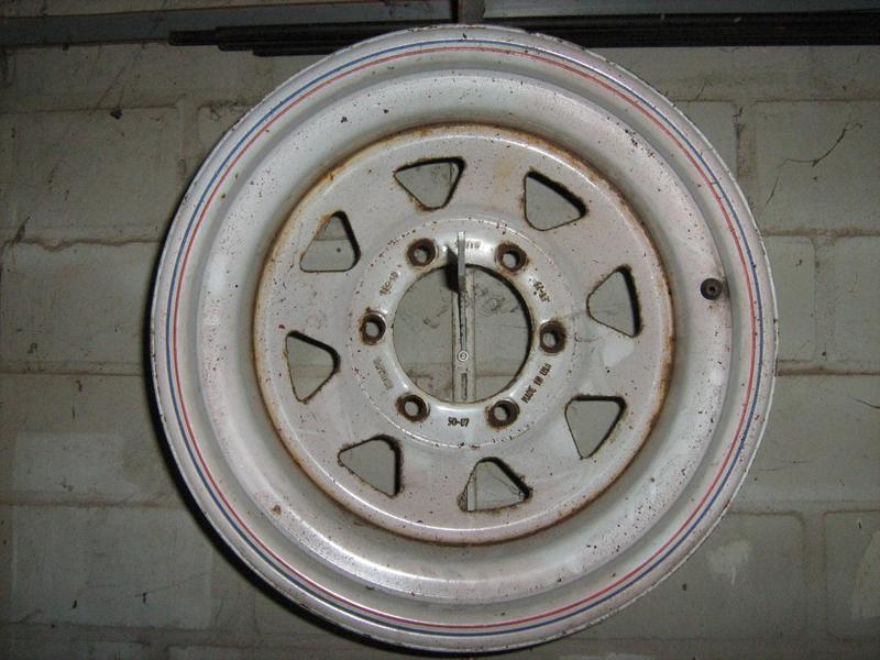

Gesucht wird ein Gutachten, eine ABE oder dergleichen die es mir ermöglicht 8J 15 ET 25 Stahlfelgen, optisch Patrol Standard, auf meinem fahren zu dürfen.
Fahrzeugpapiere die diese Felgengröße eingetragen haben nutzen mir leider nix, der TüV bei uns möchte nur Gutachten oder ABE haben......ABE wäre schöner dann brauch ich nix eintragen lassen.

Welcher Hersteller ist deine "optisch Patrol Standard" mit welchen exakten Kennzeichnungen?

die anderen Gutachten hab ich schon, danke aber, so bekommt man seinen Bestand an Gutachten mal aktuell Smile
Bild ist nicht von mir daher kann ich keine genauere Auflösung nebst Bezeichnung bieten Hau mich, ich bin der Frühling

Was steht denn alles in der Mitte drauf?
Vom Design die klassiche Sportstahlfelge die es oft von Mangels aber auch von vielen anderen Herstellern gab.

ich kann zumindest Made in USA und ET -25 (minus) erkennen, nicht wie oben angegeben ET25.
Für USA-Felgen gab es kaum Gutachten, das mußte alles per Einzelabnahme erfolgen.
Viel Glück bei der Suche.

Oftmals ist die Traglast in lbs mit eingeschlagen.
Früher hat den Prüfern das gereicht.
Heute wird das wohl spannend werden.

Stimmt -25 also wieder eine Möglichkeit knicken........ich hasse diesen Vorschriftenwahn Hau mich, ich bin der Frühling
BeitragVerfasst am: 30.11.2015 18:30:46    Titel:
Bevor den Kopf in den Sand steckst, fahre mit der Felge mal beim TÜV vorbei.
