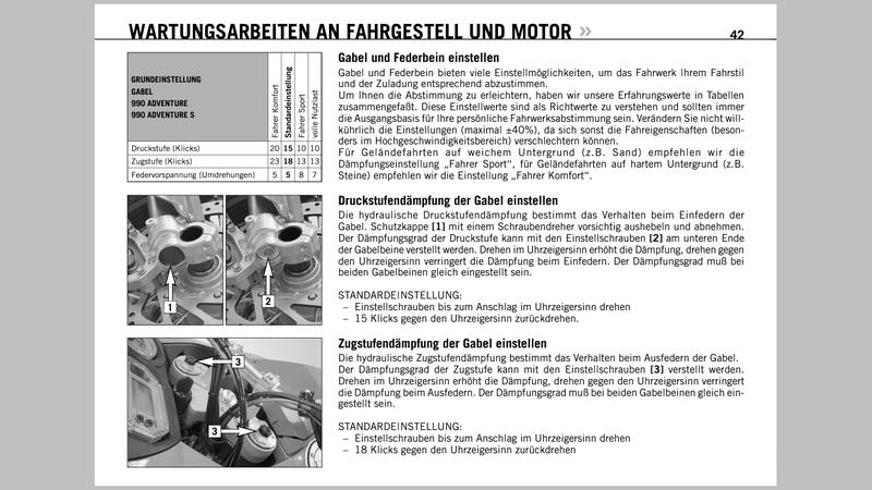

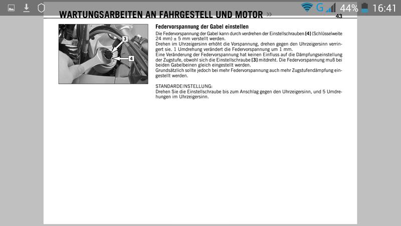

Ich hab mir eine 990 adventure r gekauft.
da ich nach der ersten testfahrt mit der Gabel unzufrieden War,
wollte ich diese erst mal auf Grundeinstellung bringen.
alles nach Handbuch gemacht.
Vorspannung und druckstufe haben funktioniert,
aber bei der zugstufe oben an der Gabel kann ich drehen bis ich schwarz werde.
ich keine Richtung komme ich an einen Anschlag.
Klicken tut es aber.
weiß jemand Rat oder hatte das Problem schonmal?

BeitragVerfasst am: 18.10.2015 18:28:48    Titel:
Die Anleitung hab ich selber.
mein Problem ist das ich bei der zugstufe so lange drehen kann wie ich will.
es kommt kein Anschlag!
Den brauch ich ja um von da aus die Klicks zu zählen...
BeitragVerfasst am: 18.10.2015 18:51:12    Titel:
Tja, wenn da kein Anschlag (mehr) ist liegt wohl ein Defekt vor.
Besorgt Dir ein WHB oder fahr zur Werkstatt ;-)
