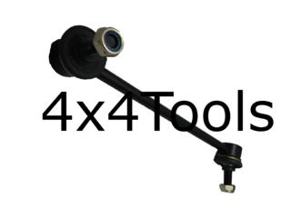

Auf der Fahrerseite müsste die Koppelstange doch auch länger sein oder? Die Aufnahmen am Rahmen sind doch verschieden tief angebracht.

BeitragVerfasst am: 06.09.2015 11:22:31    Titel:
Hier die Bilder von den beiden Koppelstangen.
Einmal links und einmal rechts.
Koppelstange HA links
Koppelstange HA rechts
