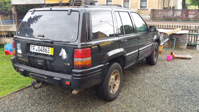

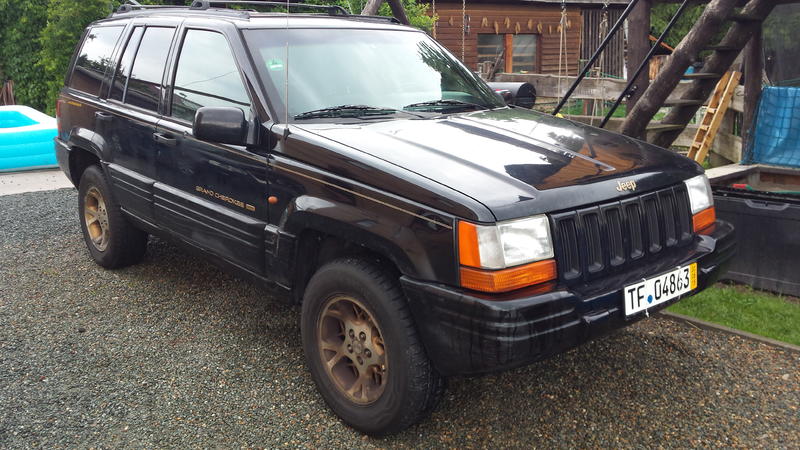

So , da ist er
Ein bischen verlebter zustand , aber wenig Rost ( erkennt man vielleicht schlecht )
Aber für meine zwecke optimal , ich denke ein gut erhaltener 5,9er wäre auch zu schade um ihn durchs Gelände zu scheuchen .
Hab heut einmal mit einem Freund gesprochen der schon einige Granny´s Hochgelegt hat , der meinte ich brauche auch bei drei zoll unbedingt Verstellbare Längslenker um die Achse weiter " nach hinten " zu schaffen , werd mir mal von ihm ein angebot machen lassen .
Gruß Micha
PS auf der Heimfahrt heut hab ich erstaunliche 12 Liter gebraucht , gut bei Tempo 100 mit ein paar zwischenspurts

sieht doch erstmal nicht schlecht,Hauptsache die Technik passt
mal bissel Liebe reingesteckt...ordentlich geputzt,Aufkleber ab...
und vielleicht vorm Reifenwechseln die Felgen mal neu beschichtet,und die Welt sieht schon ganz anders aus...

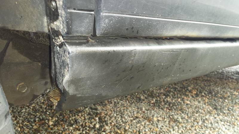

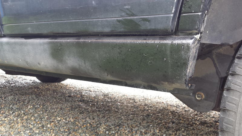

Herzlichen Glückwunsch, auf meinem Granny klebte exakt der selbe Pferdeaufkleben und wurde zum entstzen meiner Tochter sofort mit den Schwellerrohren entfernt.
Zwölf Liter Smile da kann ich selbst auf der Autobahn nur von träumen, hier war mein günstigster Verbrauch mal 15 Liter.

Der schaut ja wirklich noch gut aus. Ja Das sind aber sicher schon die zweiten Schweller?

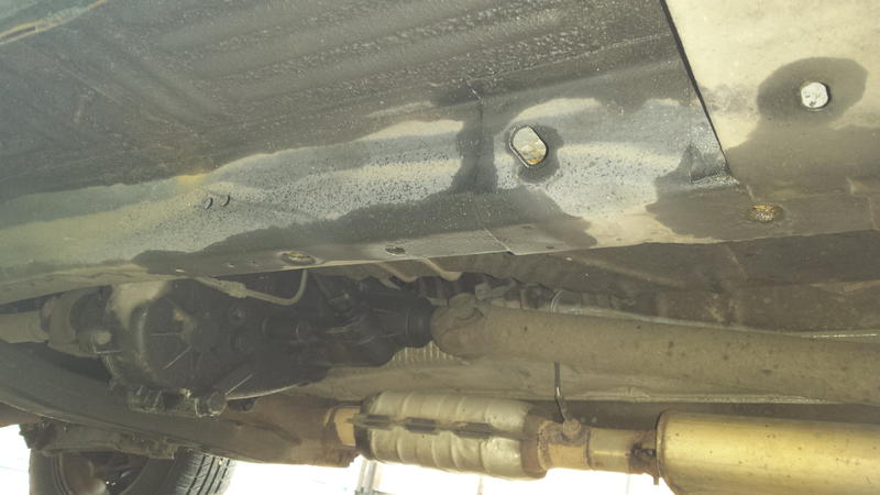

Welchen Auspuff hat er denn?

Ich denke auch im Stadtverkehr und viel Kurzstrecke sind 15 realistisch und ok . Noch der Orginale , ein Flowmaster 40 wird morgen bestellt , dann sieht die Sache vom Klang her schon besser aus hoff ich . Schade das man auf das ganze Katgedöns nicht verzichten kann , dann könnte der Motor auch viel besser ausatmen Supi
