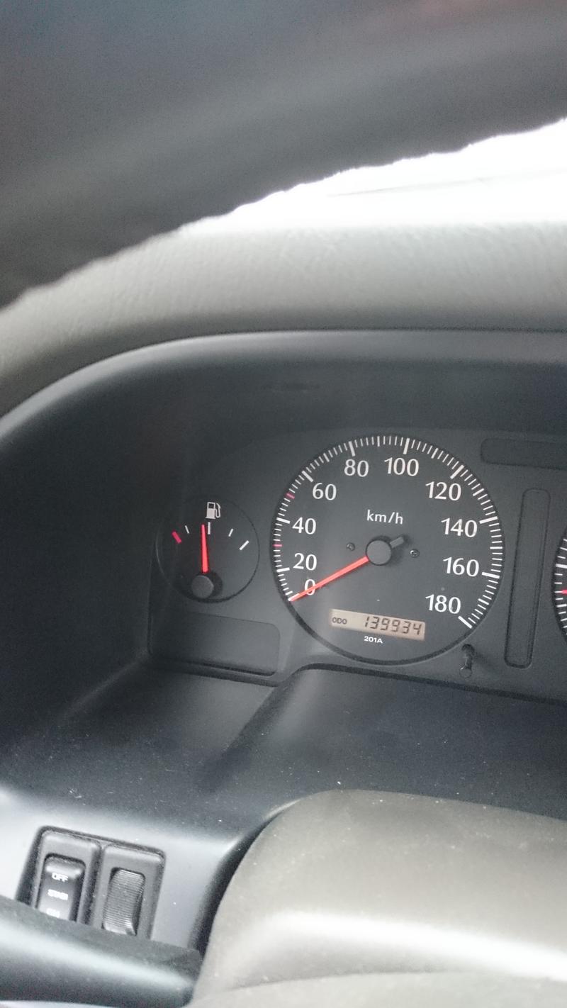

Ich habe ein Problem mit meiner Tankanzeige oder dem Tankgeber!?
Und zwar folgendes. Ich habe mir einen Longranger Tank eingebaut, weil der alte Tank durchgerostet war. Alles wurde soweit wieder eingebaut, aber die Tankanzeige zeigt im Regelfall immer nur knapp unter halb voll an.
Zuerst habe ich das Problem auf den Tankgeber geschoben, also nochmal ausgebaut, aber es war alles ok. Dann hatte ich die Steckverbindung im Verdacht, also Kabel ohne Steckverbinder direkt verbunden, so wie es vorher auch war, sprich gelb an grün und grün an gelb, sie wie sie auch am Stecker verbunden waren und Masse natürlich wieder auf Masse.
Soweit so gut, die Anzeige hat 3 Wochen das gemacht, was sie soll. Dann plötzlich wieder das alte Bild, die Tanknadel steht etwas unter halb voll.
Ich dachte mir, dass der Tankgeber vielleicht doch nicht mehr der Beste ist, also tief in die Tasche gegriffen und einen Neuen für knapp 400 € beim Freundlichen geholt. Angeschlossen, die Tachoanzeige funktioniert, 500m gefahren und die Anzeige steht wieder kurz nach halb voll.
Jetzt bin ich mit meinem Latein am Ende. Woran könnte es noch liegen? Hat das schon mal jemand von euch gehabt?
Ich bin für jede Hilfe dankbar.

Danke Michi, das werde ich morgen direkt als erstes machen.
Komisch ist nur, dass sie heute die ersten paar Meter mit dem neuen Tankgeber für knapp 2-3 Minuten Fahrtzeit funktioniert hat. traurig

Ich habe heute mal die Batterie über einen längeren Zeitraum abgeklemmt. Nach dem starten des Motors hat sich die Anzeige bewegt, der Zeiger ging für ein paar Sekunden Richtung leer, ist dann aber wieder auf die alte Position zurück. traurig
