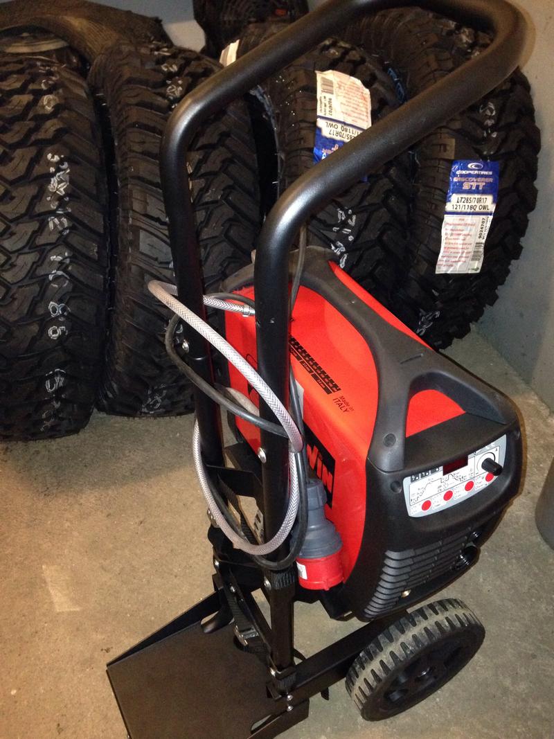

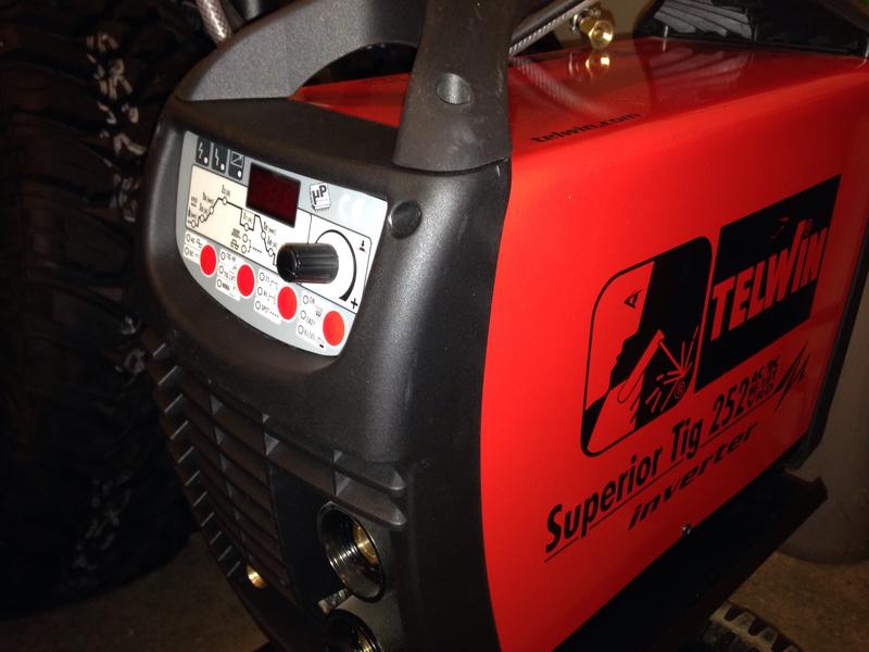

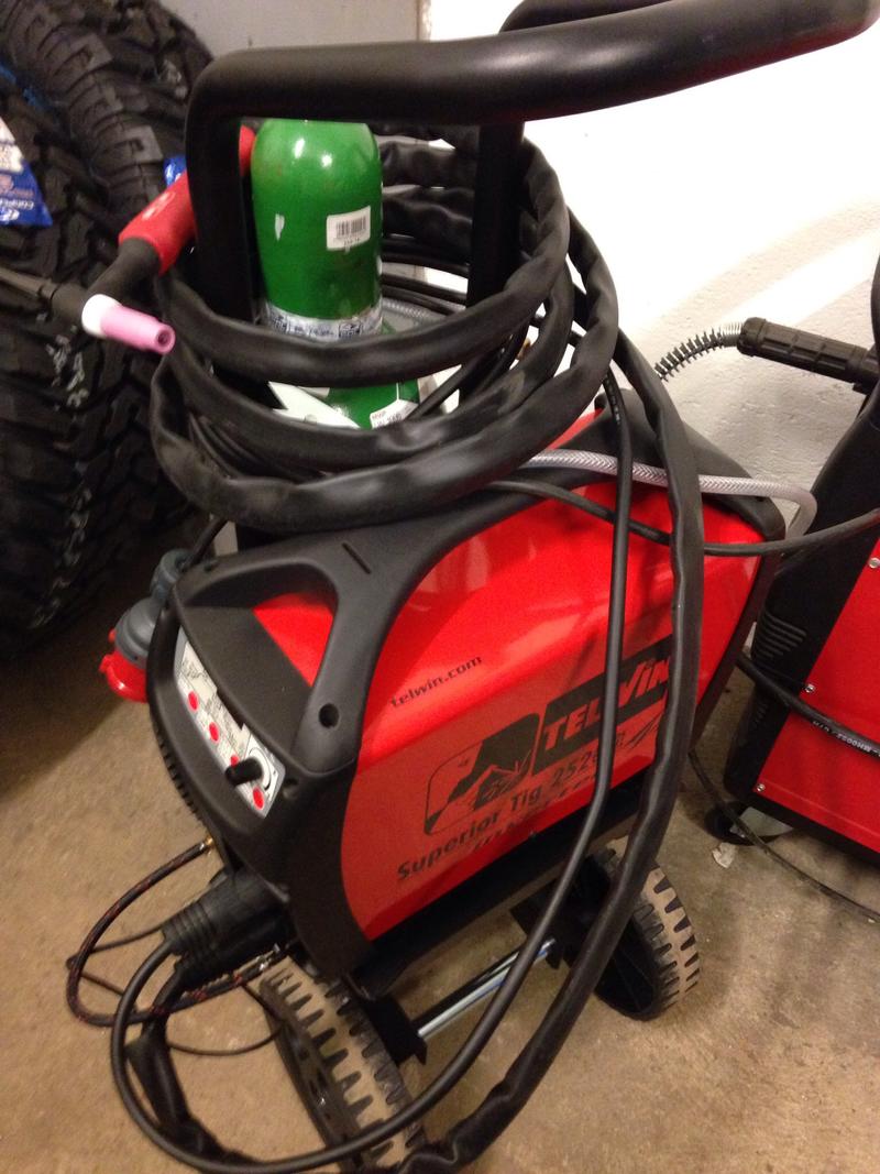

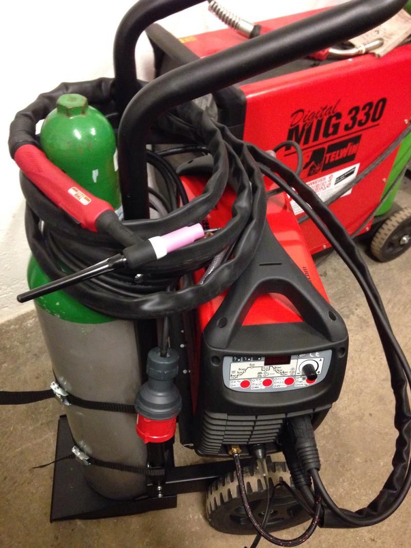

Hab mich für das Telwin Superior TIG 252 AC/DC entschieden, gekauft bei der Schweiß Service Firma bei mir in der Nähe.
Die Option auf eine Wasserkühleinheit aufzurüsten gibt es!
Lg.
