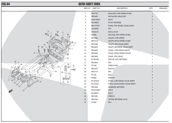

Danke für die Rückantwort, mit dieser Info
tolenius hat folgendes geschrieben:
4. Gang (vom 3. aus nach hinten geschaltet) sperrt. Wenn man den Schalthebel anhebt, 4. Gang mit Mühe schaltbar.
kann man m.M.n. ausschließen dass es an der Schaltgasse liegt. Ich würde, sofern das im Santana geht, die Mittelkonsole entfernen und den Deckel vom Getriebe abnehmen. Dann siehst Du direkt auf die Schaltgabeln. Ich denke, das Problem ist da zu suchen, beispielsweise Schaltgabel lose etc.
Ggnfls. neue Deckeldichtung FRC2487 bereitlegen.
Der Mechanismus ist m.M.n. nicht einstellbar, das geht nur bei Seilzugschaltungen.
