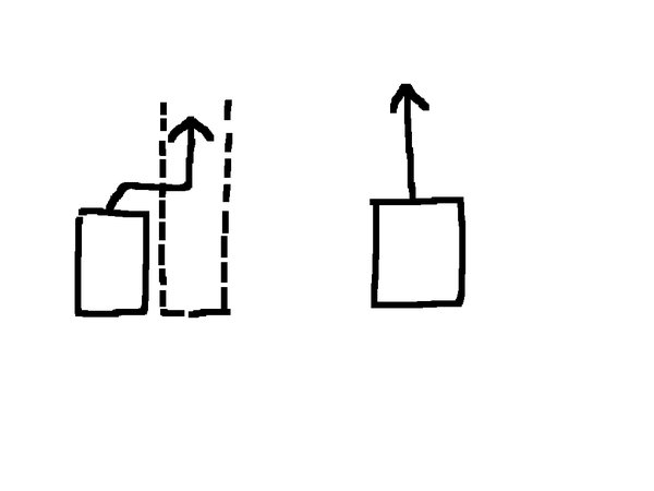

Muss ein Schornsteinrohr für einen Kaminofen mit einem Bogen vom Ofen weggeführt werden oder geht das auch senkrecht nach oben?
Wir wollen unseren Kaminofen versetzen, das Rohr, welches nach oben geht, ist mit Schamottesteinen verkleidet, die wir wegmachen wollen, so dass das Rohr sichtbar wird und auch noch zusätzlich Wärme abgibt.
Sieht, von Leonardo da Vinci gemalt, so aus:

Ist meines Wissens in D nicht erlaubt, da muß der Kamin unter dem Ofenrohranschluß beginnen.

Stell die Frage doch im Haustechnikdialog.de - dort sind auch Schornsteinfeger unterwegs.
BeitragVerfasst am: 10.07.2015 09:13:53    Titel:
Einfach den zuständigen Schornsteinfegermeister fragen-nur der kann die Frage rechtssicher beantworten ;-)
BeitragVerfasst am: 10.07.2015 10:10:43    Titel:
Auf den Kanaren gibt es wahrscheinlich keine Schornsteinfegermeister! Den Letzten den ich fragen würde wäre ein Schornsteinfegermeister in Deutschland! Und da jeder Schornsteinfeger die Manschetten bekommt wer der Rauchanschluss verlängert werden soll denke ich spricht nichts dagegen direkt anzuschliessen.
Das Problem ist das Kondensat läuft dann direkt in den Ofen, sollte man dann öfters kontrollieren irgendwann gammelt der durch und können die Rauchgase können im Wohnraumn landen.
