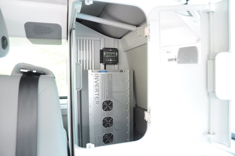

BeitragVerfasst am: 26.09.2015 14:59:58    Titel:
Hi Bart,
es kommt drauf an, ob es wirklich 1700 Watt Dauerleistung sein muss. Unserer mit 1700 hat zusätzlich eine implementierte Landstrom-Vorrangschaltung und liegt damit bei knapp 1200 EUR. Dazu kommt der Batteriecomputer mit knapp 170.
Es könnte durchaus sein, dass für einen Espressoautomaten beispielsweise 1200 Watt reichen und keine Landstromvorrangschaltung gewünscht wird: das wären dann Liste 1029 EUR. Für den geringen Aufpreis in der Preisklasse jedoch hatte ich gleich das Spitzenmodell geordert. Bezogen werden kann direkt über Büttner oder aber beispielsweise auch über Fritz Berger: die haben ja teilweise 10%-Aktionen auf einen Artikel.
Überzeugt hat uns der Wechselrichter, weil er aus Deutschland kommt, der Bernd auch Elektrotechniker ist wie ich und viele Fernreisen hinter sich hat und daher weiß, was benötigt wird (schaut Euch mal das PDF-Handbuch auf deren Homepage an), die Mitarbeiter sehr nett sind und der 1700-Büttner auch Testsieger wurde in der Zeitschrift Reise Mobil 10/2014 (habe mir die damals extra geordert).
Das Gerät ist extrem stabil und massiv aus Aluminium aufgebaut, dennoch sehr flach und in einem extrem geringem Gehäusevolumen (verglichen mit anderen), alle Lüfter sind temperaturgeregelt (und laufen bei uns normalerweise nie an, weil die passiven Rippen einiges wegstecken), die Anschlussleitungen mit verschrumpften Ösen sind dabei sowie eine Kabelfernbedienung und es gibt verschiedene Einstellungsmöglichkeiten. Für unsere doch sehr hohen Ansprüche konnte ich nichts besseres finden (und wir haben etliches angesehen inklusive Yacht-Bau).
Ein Snorkel kostet ja locker das gleiche...
Bin bei weiteren Fragen gerne dabei!
Viele Grüße, Mudie
Bild von unserem Einbau auf Trägerschienen:
