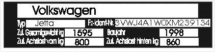

die Dinger aus dem Link oben aus der Bucht reichen vollkommen
es reicht sogar eins das Du selbst ausdruckst und hin klebst z.b. so
