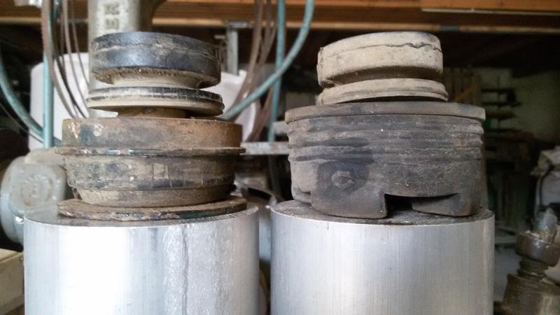

Moin
Ich habe zwei verschiedene Sorten Karosserielager , ist das original so ? wenn ja wo gehören die linken und wo die rechten hin ?
dann noch welches Gewinde haben die zwei hintersten schrauben die in die Karosse geschraubt werden ?

Servus,
die hinteren habe M12x1,25 länge weiß ich allerdings nimmer genau müssten aber 100mm gewesen sein

BeitragVerfasst am: 19.07.2015 21:53:23    Titel:
Das rechte kommt nach hinten, beim lösen der Schraube von diesen vom Innenraum die Gummistopfen entfernern und die Kastenmutter warm machen (Schraube ist werkseitig eingeklebt mit hochfester Schraubensicherung)
