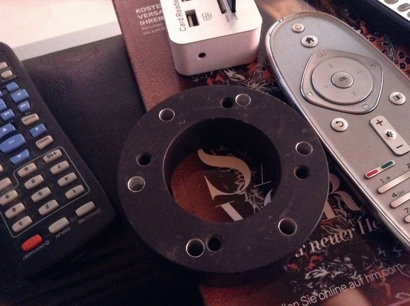

wo bekomme ich auf die Schnelle einen Spacer für Raid? Nervt echt das da so eine doofer Raid Lochkreis drauf ist.
G.S.C.Nueno
CSI Bühl
BeitragVerfasst am: 31.07.2015 12:57:46    Titel:
Sowas? rotfl
...und hat diesen Thread vor 3932 Tagen gestartet!
BeitragVerfasst am: 31.07.2015 13:37:40    Titel:
ja, nur ohne Fernbedienung rotfl

BeitragVerfasst am: 31.07.2015 18:57:03    Titel:
Ich hab meinen auf die Schnelle selber gedreht.
