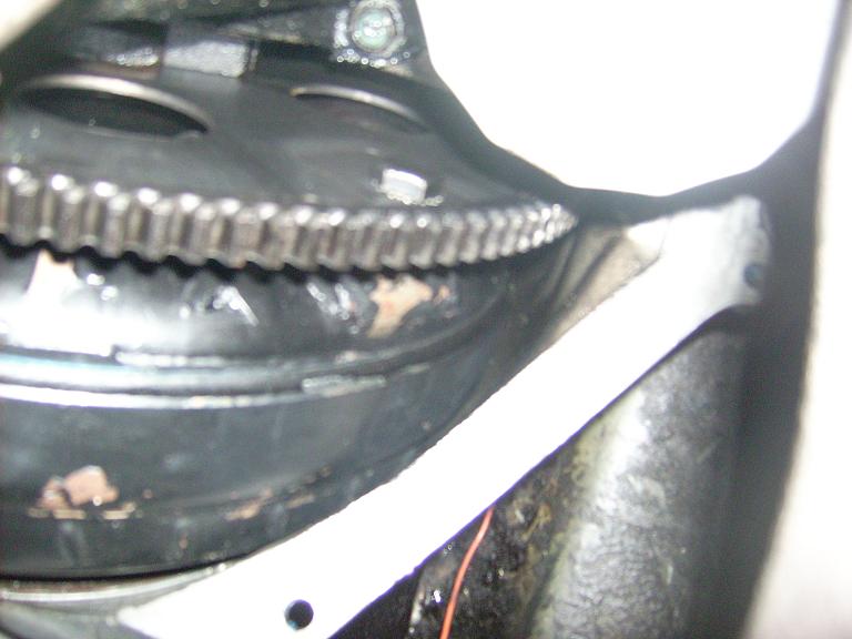

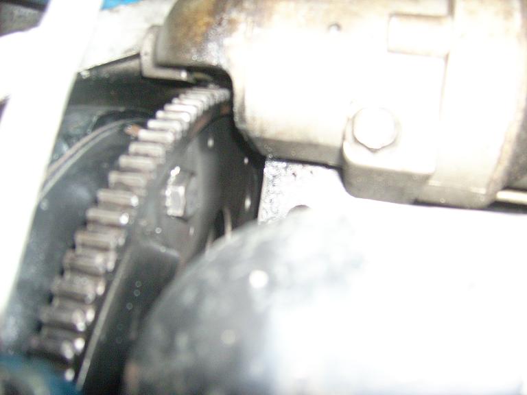

schraub mal deine Abdeckung ab und schau ob deine Flexplate (Anlasserkranz) um die schrauben gerissen ist.
BeitragVerfasst am: 24.07.2015 15:12:25    Titel:
Oder die Schrauben noch da sind.
Manchmal sind sie nur lose. Dann hat man Glück.

BeitragVerfasst am: 24.07.2015 18:21:05    Titel:
Ich hatte das Problem auch, wo ich meinen gekauft hatte, aber da hat jemand eine Schraube reingedreht, die zu lang war und das hatte schon gereicht, dass die Kiste rappelte.

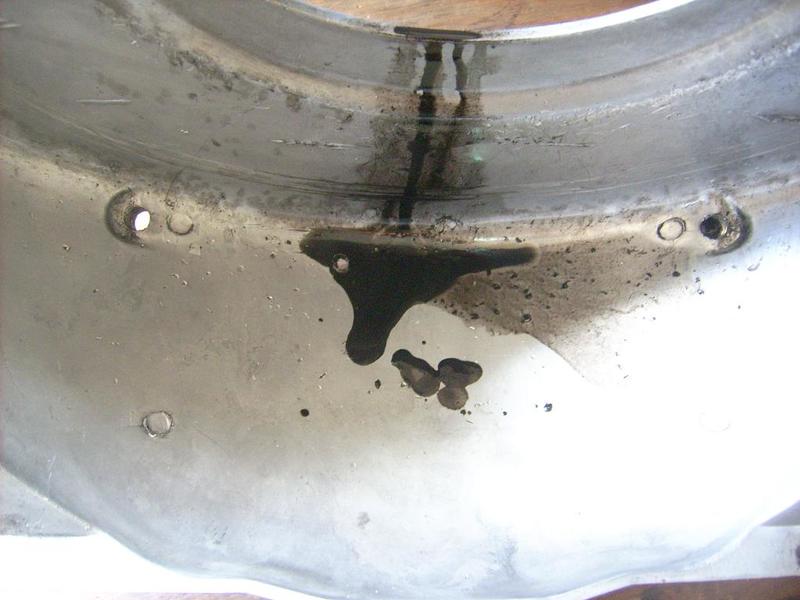

habe mal die wandler abdeckung abgeschraubt.
die schrauben vom starterkranz sehen gut aus, kein risse oder so,
habe nur etwas öl (motoröl) in der wandlerabdenkung , kommt von oberhalb und läuft in die wandlerabdeckung ( siehe foto) scheint ein simmering oder etwas anderes defekt zu sein? könnte das mit den rasselgeräuchen zusammen hängen?
hier mal par fotos vom wandler,starterkranz, und wandlerabdeckung
viele grüße
s.
