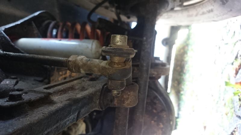

Hallo Leute!
Wie der Titel sagt - hat jemand eine Bezugsquelle für verlängerte/einstellbare Koppelstangen/Stabil-Stützen?
Hab in Ö bei Hesch die etwas komisch aussehenden für 50/100mm gefunden, ansonsten leider nichts.
Ich möchte das elektrische Teil eigentlich behalten, das Ganze brauche ich für +75mm.
Edit: hab bei Outback Import angefragt, die haben 2 Artikel im Shop, leider ohne Bilder,
und ich bin der französischen Sprache nicht mächtig.
Leider bekomme ich seit Tagen keine Antwort traurig
Schönen Dank im Voraus
LG Michi

Kauf nen satz originaler koppelstangen, flex sie auseinander, passender rohr drüber schieben und anschweissen oder gewinde schneiden und mit ner mutter kontern.
Hab ich bei meinem auch gemacht und der prüfhalle hats gefallen. Ätsch
Mittlerweile hab ich das ganze aber wieder abgeändert. Hab die kugelköpfe nach dem sie spiel hatten gegen uniball getausch.. Jetzs sind sie auch in der länge einstellbar.
Das ganze funzt auch bei originalen e-stabi. Braucht nur etwas mehr mut um die flex anzusetzen... Vorausgesetzt der e-stabi funzt noch Ätsch

Toller Tip mit den Uniball-Gelenken Winke Winke Danke!
Mal sehen, ob nicht doch noch jemand eine Bezugsquelle kennt,
ansonsten wird geflext und Gewinde geschnitten...

die Uniball-Gelenke M10 oder M12? Mein Meßschieber ist genau an der Stelle nicht ablesbar Hau mich, ich bin der Frühling
Danke & lG Michi
anjin-san
Mit dabei seit Anfang 2013
Wohnort: Dornbirn
BeitragVerfasst am: 08.09.2015 12:38:49    Titel:
Boah... Gefühlt würd ich jetzt sagen m10, müsst aber definitiv nachmessen.
Ps. Das durchgangsloch am stabi ist größer.. Da brauchst am besten noch ne hülse und abstandshalter damit sich das gelenk auch anständig bewegen kann.
Oder als alternative kugelkopf-gelenke aus dem landmaschinen sektor. Hat ein kollege verbaut.
Edit.. Schnell nachgemossen. Hat m10 und 10er auge.
