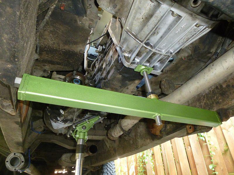

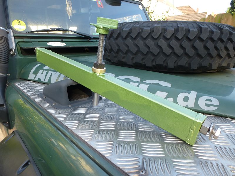

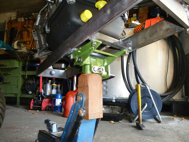

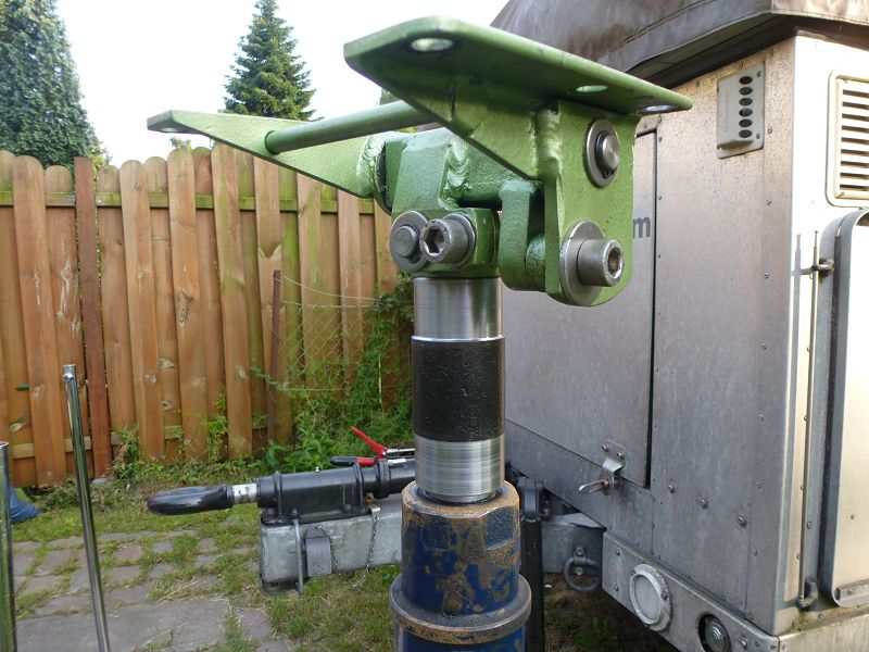

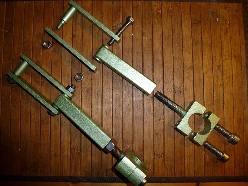

Land Rover empfiehlt Blechanpassungen.
Ich empfehle ehrlichen Maschinenbau.
Lässt sich halt den jeweiligen Umständen entsprechend ausrichten und dementsprechend nutzen.
Angedacht ist das Teil für einen kleinen Rangierwagenheber.
Kann aber auch, mit einem weiteren Zwischenstück, in einem Getriebeheber platziert werden.
Anwendung unter dem VTG
oder unter dem Automaten, Schalter geht natürlich auch.
Damit beim VTG Ausbau, der Rest nicht herunter klappt, kann diese Stütze an bereits vorhandenen Bohrungen vor der originalen Getriebestütze eingesetzt werden.
Tschüß

Hmmm, mim Adapter unter dem Adapter, ist doch alles wieder so, wie bislang?! Unsicher
Und an der Wand, machen sich die Teile auch ganz prima! YES
Wo ist jetzt dein Problem? rotfl rotfl rotfl

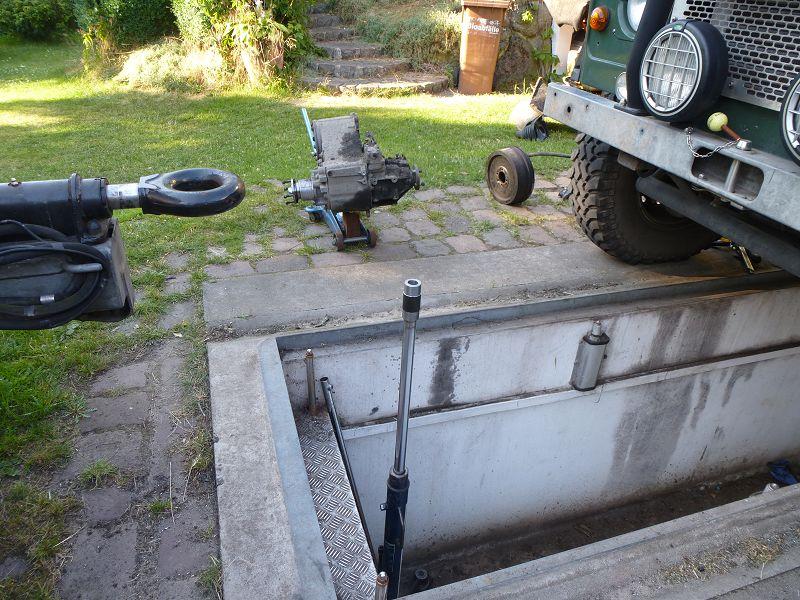

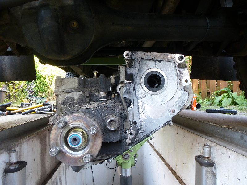

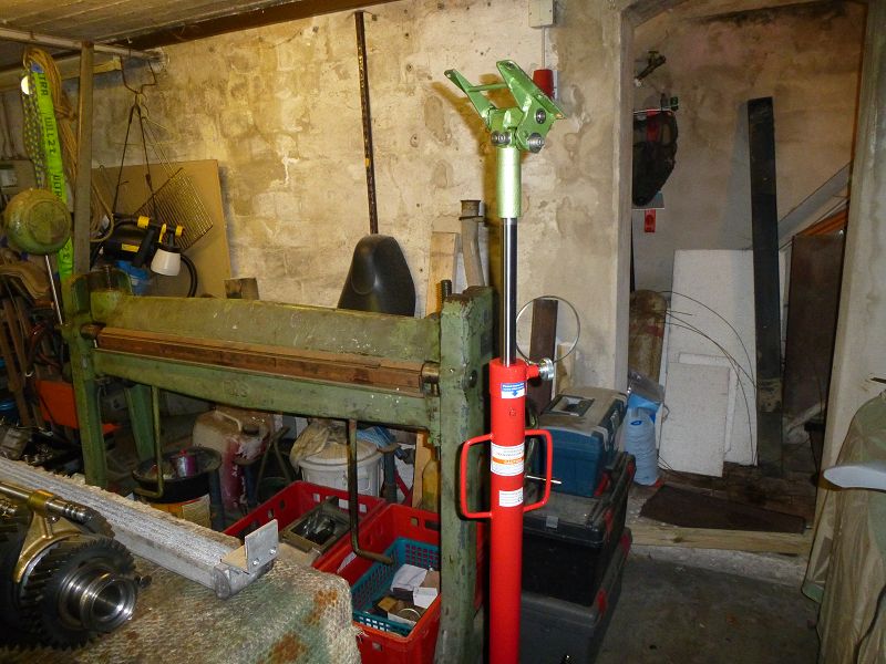

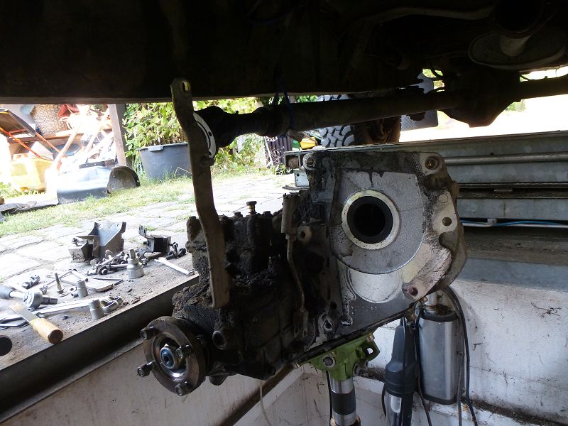

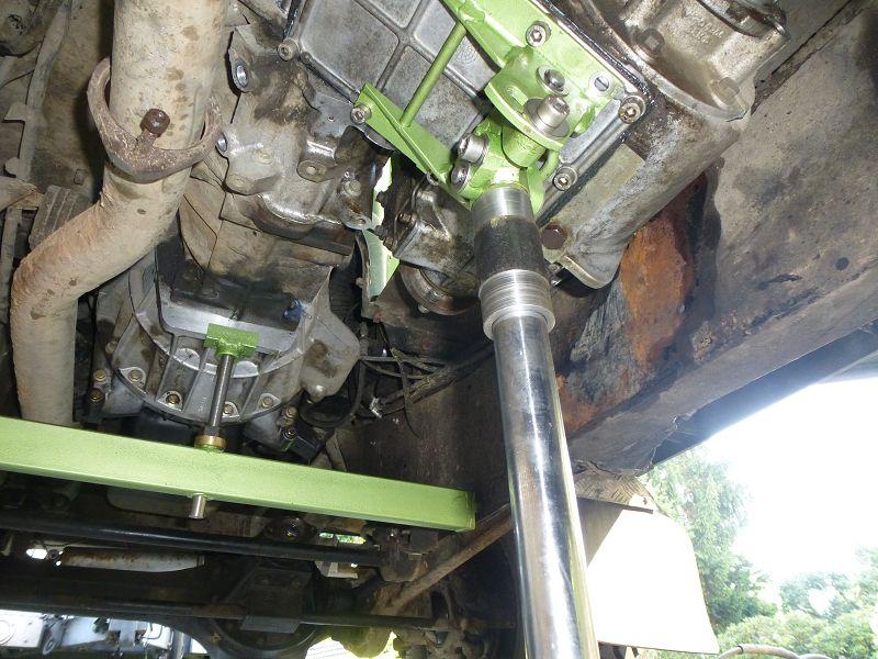

Erste praktische Erfahrung:
funzt primstenz! Supi
Dank der zusätzlichen Getriebestütze bleibt die Fuhre frei rollbar.
Der Adapter wird im gelösten Zustand der Ausrichtung des Getriebehebers angepasst und fixiert.
Abflanschen wie gewohnt, ...
... ablassen und ...
... problemlos unter der Achse durch rauschen.
Einzig das Umsetzen muss von Hand geschehen. Ja

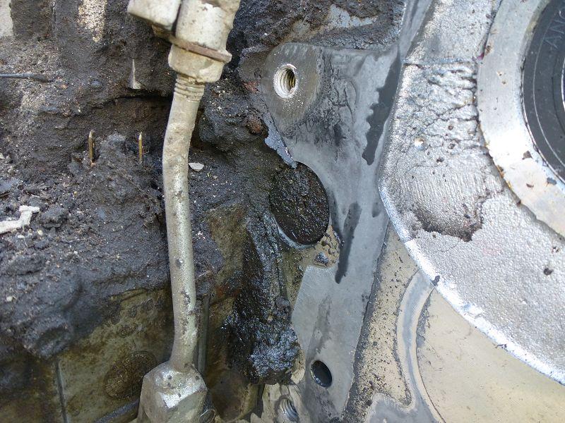

Der O-Ring im Gehäuse scheint der Übeltäter zu sein? Unsicher

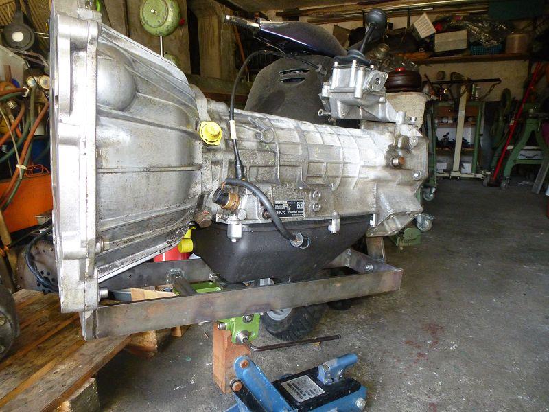

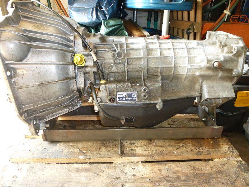

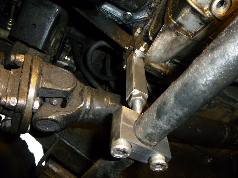

BeitragVerfasst am: 30.09.2013 21:40:27    Titel:

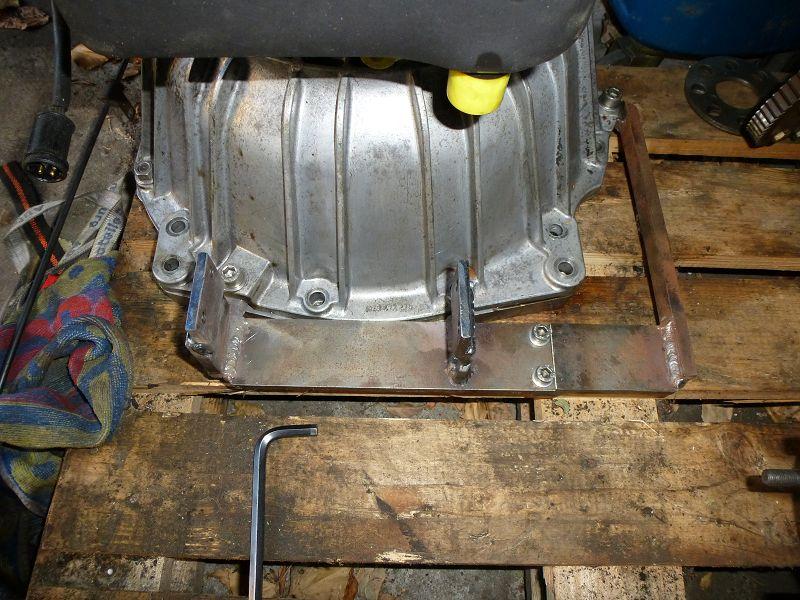

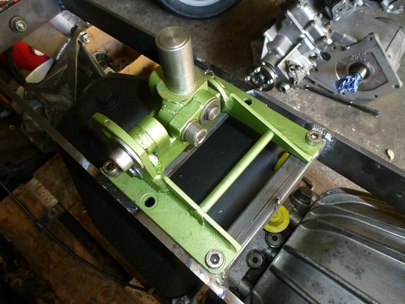

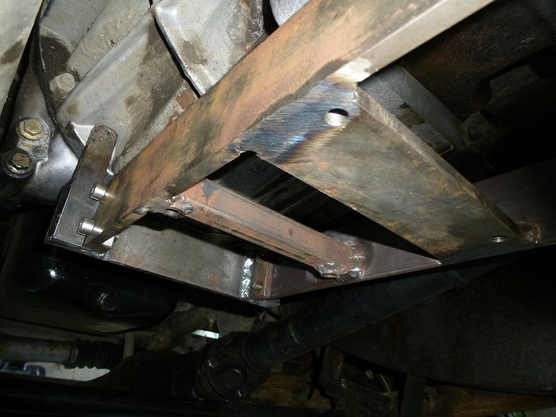

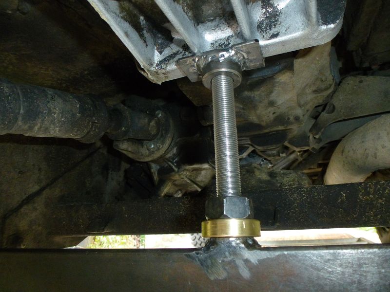

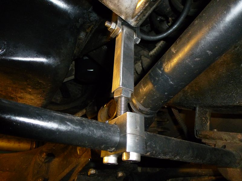

Getriebehalterung für den Automaten.
Wurde zwischenzeitlich modifiziert, so dass damit auch das R380 aufgenommen werden kann. Unsicher
Wenn nun auch der Halter vom Getriebe demontiert wird, sollte der Motor bei den nun folgenden Modifikationen nicht nur am Ladeluftschlauch hängen müssen.
Daher diese beiden temporären Halter. Also wohl dem, der einen Stabi vorn hat! YES
Getriebeheber ist nun auch endlich vorhanden! Supi
Tschüß
Kurt

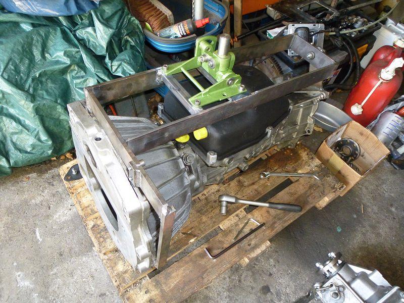

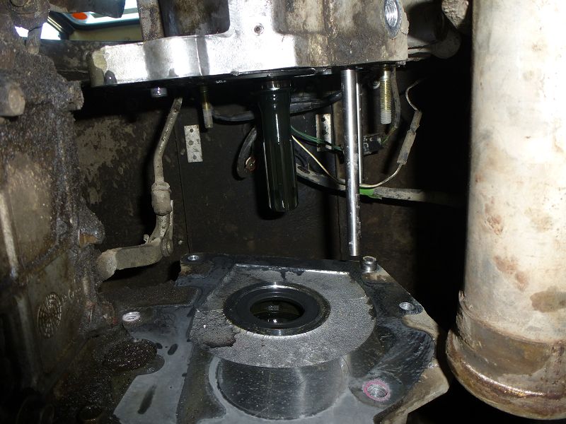

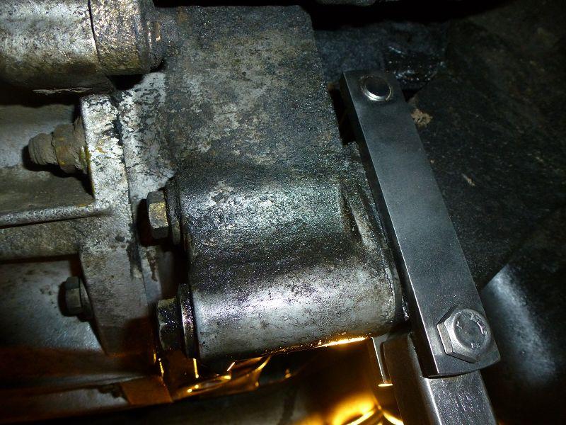

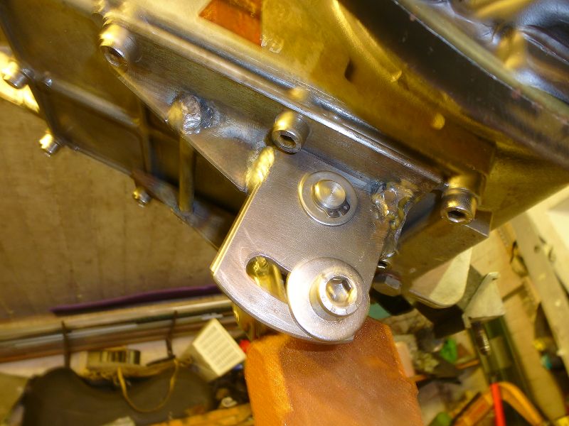

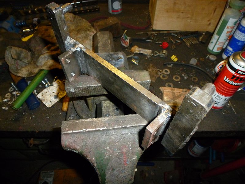

BeitragVerfasst am: 01.10.2013 21:14:12    Titel:
Geänderte Aufnahmen für das ZF Getriebe
und das R380
Hat jemand die ungefähre Lage des Schwerpunktes unterhalb des R380 zur Hand? Unsicher
