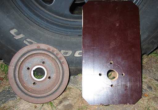

Mit selbst instandsetzen ist gemeint:
Kühler ausbauen.
Kleine Riemenscheibe (4Schrauben) lösen
Große Kurbelwellenschraube der defekten Doppelriemenscheibe lösen (Hinterachse mit 5ten Gang blockieren)
Dann alles rückwärts zusammenbauen. Anzugsmoment der Kurbelwellenschraube beachten, kann du kapitalem Motorschaden (ausgerissenes Gewinde) führen.

danke für die Anleitung, die kleine Riemenscheibe hab ich gestern schon runtergeschraubt, und den Ring der defekten großen hab ich auch abgenommen....hab eben bei nem Hyundaihändler die scheibe bestellt, aber bei denen gibt es keine 24std lieferung...
Hast du das Anzugsmoment der Schraube grad im Kopf?? Und was brauch ich da für einen Spezialhalter den Gerriet vorher erwähnt hat?

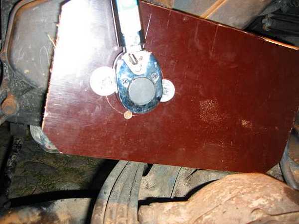

BeitragVerfasst am: 15.09.2009 10:42:19    Titel:
Servus Benschi,
Anzugsmoment und Zeichnung einer Kurbelwellenblockierung kriegst du heute Abend.
Ich habs ohne gemacht: Motor über Getriebe und fünften Gang blockiert.

mneeland
Wohnort: Gescher
BeitragVerfasst am: 16.09.2009 18:11:00    Titel:
nabend
also von mir mal ein lob zum blockierwerkzeug.
kreativität und design. echt ne gute idee.
hast ein foto von dem schadensbild??
hab so noch nicht gehört das die dinger sich zerlegen.
ausser bei franz. spitzenmodellen wie laguna diesel und mit 1.4l citroen diesel

hab heut die Scheibe gewechselt, Kühler,Lüfter ausgebaut, allerdings haben wir die Blockierung nicht benötigt, wenn einer reinsitzt und auf die Bremse tritt klappt das super bei eingelegtem Gang Smile .

Zum Schadensbild: Die alte Scheibe hab ich aufn Schrott geworfen, dachte nicht, dass jemand die alte Scheibe sehen mag aber ich versuch es mal zu erklären.
Auf dem Bild von Offroad-Ranger auf dem die Scheibe zu sehen ist, sieht man die Gummierung in der mitte der Scheibe, die hat sich bei mir verflüchtigt, sprich ich konnte beim ausbauen den äußeren Ring ohne große Kraftanstrengung vom mittleren Teil abziehen...natürlich hat das jeden morgen gequitscht, bis der äußere Teil mitgelaufen ist. Waren geschätzte 2mm Luft zwischen gummierung und äußerem Scheibenteil.

Auf den Bildern mit dem Holz-Sperrwerkzeug sieht es so aus, als ob die Schraube im Uhrzeigersinn aufgedraht wurde???
Ist die Kurbelwellen-Riemenscheiben-Schraube ein Linksgewinde???
Ich hänge hier seit 2 Stunden im Motorraum und kriege das sch... Ding nicht auf :-(
