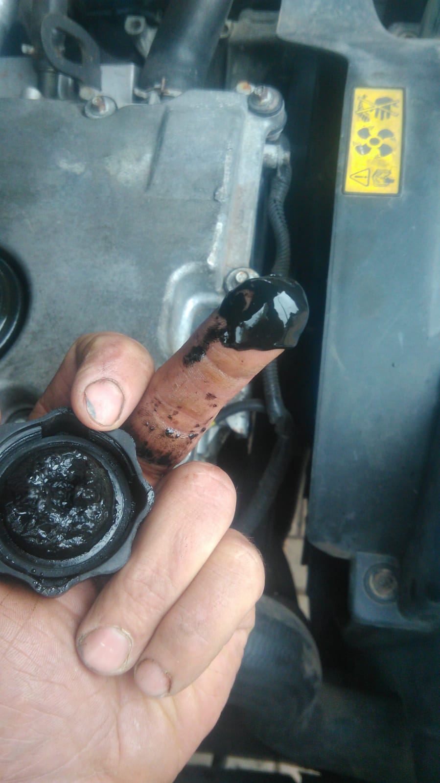

Leichter Schock heute morgen als ich gesehen habe wie das Kühlwasser
aussah... könnte das auch am ölkühler liegen?
Öl im Wasser habe ich am messstab nicht gesehen oder Schleim am Deckel... der Motor läuft ganz normal
Hat das so schon mal jemand gehabt?

Ja kann es , da der Öldruck höher ist als der Druck im Kühlsystem drückt es das Öl ins Kühlwasser . Kann natürlich auch die Kopfdichtung sein .
