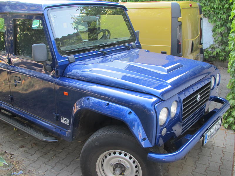

Hi suche für meinen SANTANA PS 10 den Farbcode, das Modelljahr 2006 , Farbe blaumetallic,
Mein Lackierer findet z. B : Z8B Cats Eye blue met. oder 2007 Z8D cyprus blue met, oder ZZ9 Jeans blue, auch aus BJ. 2007.
Wo ist dieser Code am Fahrzeug zu finden ? In der ehem. Garantieurkunde steht nur: blau (toll !) ohne Code.

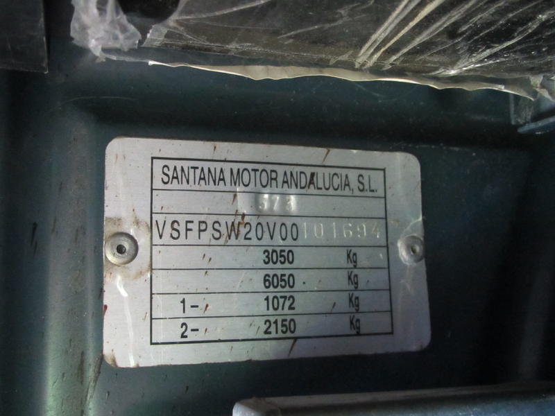

also auf meiner Aluplakette Typenschild mit Daten für FIN und Gewichte vorne rechts im Motorraum zwischen Batterie und Luftfilterkasten findet sich und eine eingeschlagene Kombination L 575 . Googlesuche findet ein VW Bolognarot passt also nicht.
Kann es als nicht sein
Anibal schaut so aus.

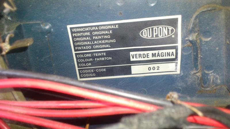

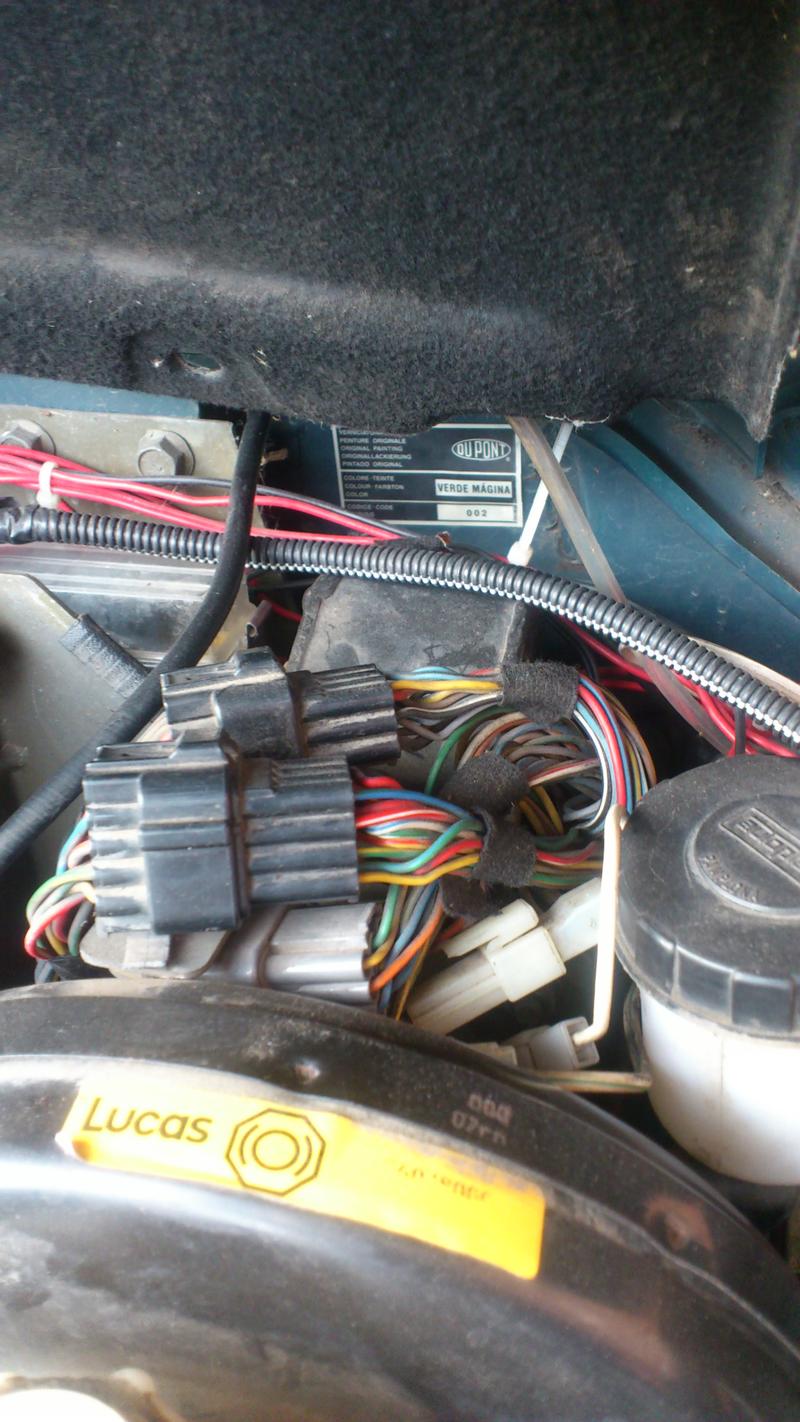

Also bei meinem befindet sich die Plakette im Motorraum an der Spritzwand auf der Fahrerseite hinter dem Bremskraftverstärker.
Aber wie @Hilti schon geschrieben hat, der Farbton wird sich schon geändert haben. Außerdem weiß ich nicht, ob der Santanafarbcode einen viel weiterbringt.
