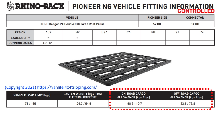

Ein Dachzelt ist beim fahren im Gelände nicht besonders berauschend.
Zum einen das Gewicht oben zu sammeln ist nicht gerade anregend. Dazu kommt das kleingedruckte seitens Fahrzeughersteller bezüglich der Dachlast, des Dachgepäckträger Herstellers bezüglich der zulässigen Beladung für Offroad / Onroad Nutzung.
Als Beispiel mal ein Modell aus der Ford Ranger Pickup Reihe, beachtet das rot eingekringelte Vertrau mir
Mit dem Ranger muss man schon ein ultraleichtes Dachzelt nehmen, wenn man dies für die Strasse nutzen möchte. Offroad sollte man damit lassen:
https://vanlife.4x4tripping.com/2021/03/roof-load-weight-and-roof-top-tent.html
Ich habe die Rechnung noch für einige andere Fahrzeuge verlinkt. Wer denkt das ein Hilux besser wegkommt, liegt falsch. Und es trifft nicht nur die Pickups.
Ich versuche mich mit meinem denglisch gerade an dem englischen bloggen, bitte verzeiht mir etwaige stilblüten Hau mich, ich bin der Frühling Eine Übersetzung ins Deutsche muss ich noch machen.

Bin gespannt wie die Rechnung bei Dir aussieht.. Schätze mal Dachgepäckträger 20kg, Dachzelt 50kg, Markise 10kg, Kanister leer 8kg, Reifen 40kg? Da bist Du klar über 100kg gelandet...
Da liegst Du nicht ganz verkehrt; eher bin ich ein Stückchen drüber (weil ich das Dachzelt mit einem Staukasten auf Basis von 80x30er Aluprofilen "höhergelegt" habe, damit das nach hinten aufgehende Dachzelt über die Heckklappe geht). Unsicher Vor allem, wenn die Kanister auch mal gefüllt sind (ich ab sie nicht NUR zur Zierde drauf).
So richtig Probleme hatte ich damit bislang nicht, obwohl das alles weit jenseits der empfohlenen Dachlast liegt. Die Verbundkonstruktion aus den zwei Trägern ist solide, bisher hat sich nie irgendwas gelöst. Und die Reling trägt's bisher auch klag-, riss- und lockerungslos.
Klar muss man auf der Straße ein bissel aufpassen, die Dachlast merkt man deutlich. Aber man kommt schon noch um die Kurven (hier allerdings noch mit Serienfahrwerk, lediglich ohne HA-Stabi, aber schon den BFG AT KO2; inzwischen reise ich ein bisschen höher) ohne Stützräder zu brauchen ...
