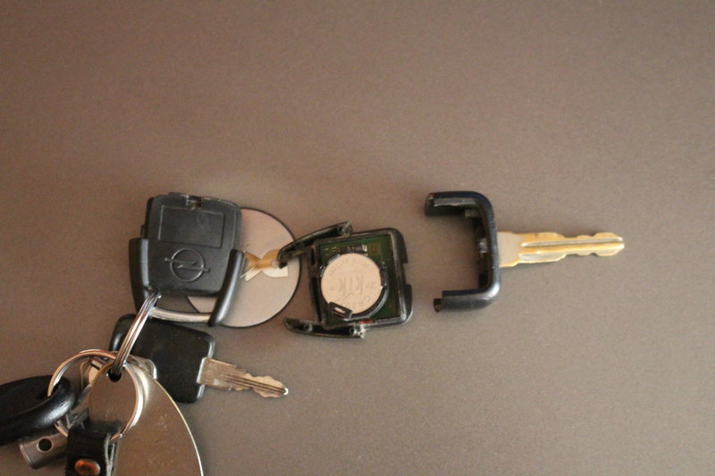

seit heute Morgen funktioniert die Fernbedienung der Zentralverriegelung bei meinem Frontera B nicht mehr. Der Schlüssel ist fast neu (vor ca. 3 Monaten neu gekauft, da kein Ersatzschlüssel vorhanden war). An dem kann es dann ja eigentlich nicht liegen.
Ich konnte ihn heute früh noch normal per Fernbedienung öffnen. Als ich dann auf Arbeit ankam und ihn abschließen wollte, ging sie nicht mehr. Manuell geht aber alles. Starten funktioniert auch.
Wo liegt der Empfänger für die Zentralverriegelung? Habt Ihr eine Idee, woran es liegen kann?

Da lag der Schlüssel bzw. dessen Batterie schon lange. Pack mal ne neue rein.

wie bekomm ich den Schlüssel auf?

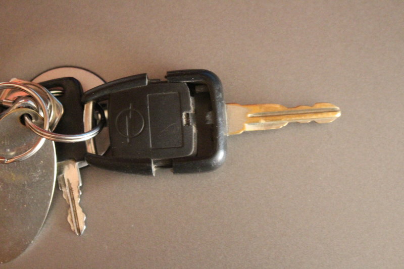

BeitragVerfasst am: 10.08.2015 17:36:47    Titel:
so
erst den Bart an der kleinen Vertiefung abhebeln
die Schlüsselhälften kann man dann ohne Probleme trennen
die Batterie bekommt man bei jedem Restpostenkremper
also nicht den Opeltütenpreis zahlen
