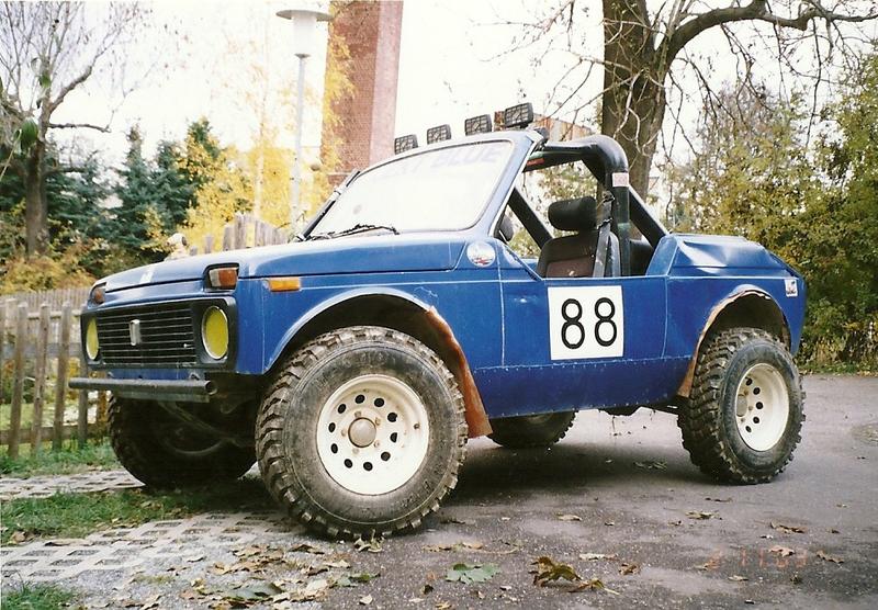

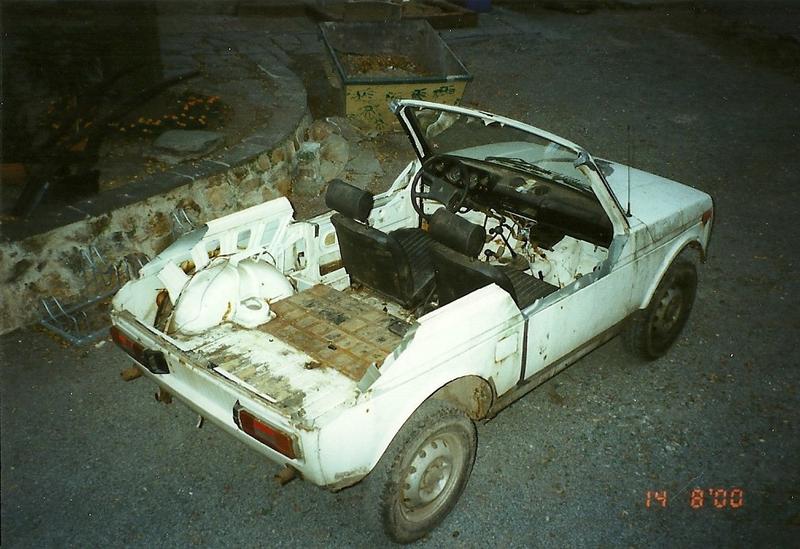

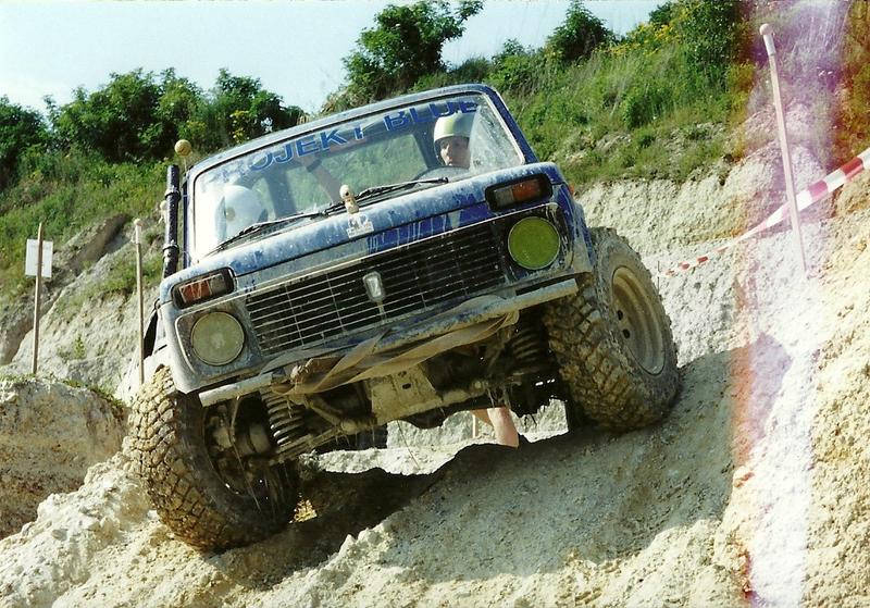

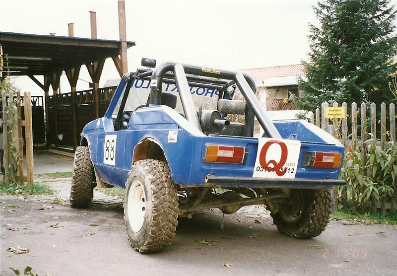

BeitragVerfasst am: 28.08.2015 18:54:44    Titel:
So hat meiner mal ausgeschaut , nur so als input rotfl
BeitragVerfasst am: 28.08.2015 18:57:13    Titel:
YES coole Kiste YES
BeitragVerfasst am: 28.08.2015 19:23:37    Titel:
Der arme Lada ;-(
OffroadLada1987
Mit dabei seit Mitte 2015
Wohnort: Holzminden
...und hat diesen Thread vor 4071 Tagen gestartet!
BeitragVerfasst am: 01.09.2015 01:40:35    Titel:
Hey Big Chevy
Coole Karre so ähnlich stell ich mir das auch vor. was sind das für Felgen und was sind das für Reifen?
Bei mir bleibt die Karosse jedoch unberührt. Aber n sehr schöner Umbau. Hast du den Lada noch?
Gruß Marcel
Big Chevy
Wohnort: Fraureuth
1. 3x GC ZJ 5,2
BeitragVerfasst am: 01.09.2015 09:06:56    Titel:
Puh , das ist bestimmt schon hundert Jahre her , Felgen waren glaub ich Suzuki , Reifen 31er . Die bekommt man aber ohne großflächig am Blech rumzuschnitzen nicht drunter .
Nee den habe ich nicht mehr .

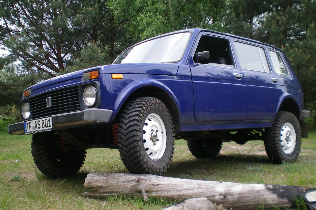

BeitragVerfasst am: 12.02.2017 21:22:09    Titel:
Um das Thema nochmal aufzuwärmen, ich hab 2016 meinen eigentlich reinen Wald Lada 2x mit in den Mammut genommen.
An der Kiste ist alles serie, bis auf die Recip Trial Breifung in 185R16.
Die Karre fährt dort so mit dem "Setup" alle Schwierigkeitsgerade bis auf einen Teil der Panzerburg
und logischerweise den Moorwald. Haben da so den ein oder anderen Wrangler dessen Windenstoßstangen allein schon 4x soviel kostet wie der Lada ganz schön alt aussehen lassen :-D :-D Hau mich, ich bin der Frühling
Hätte ich selbst nicht erwartet, ist aber so. Einzig was Murks ist, is wie bei vielen Fahrzeugen
die zu tief liegende Lichtmaschiene die bei zu häufgigen Badegängen in Lehmschlammwasser
den Dienst quittiert. Die Bugwellen muss man auch beachten bei der orginalen Ansaugung, aber das versteht sich eh von selbst...
Der Lada brauch eigentlich nur deftiges Profil um richtig wühlen zu können.
