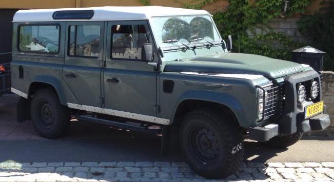

Nach dem schon länger bekannt wurde dass der Defender aussterben wird Vertrau mir , habe ich mir vor einem 1 Jahr dann kurzentschlossen noch einen Defender zugelegt.
Es wurde ein TD4 2.4 von 2007 mit 93000km, kein Rost am Rahmen nur ein kleine Fläche Flugrost an der Hecktraverse.
So sah er dann damals beim kauf aus:
Das erste was gemacht wurde war eine gute Holhraumversiegelung damit er mir nicht unterm Hintern wegrostet.
Er wurde von 7 Sitzer auf 5 Sitzer angemeldet, da ich den Defender zum Reisen benutzen möchte und ich keine 7 Sitze benötige.
Als nächstes kam dann die Front an die Reihe, die gefiehl mir damals garnicht, dieser Plastikbügel und Stossstange wurden durch eine Terrafirma Tubular Stossstange ersetzt.
Die Seilwinde bekam ein neues Seil und wurde komplett zerlegt und neu gefettet.
Dachzelt hatte ich schon von vorher, jetzt fehlte noch der Dachgepäckträger, ich suche viel im Internet und entschloss mich für einen Frontrunner.
Die länge wurde so ausgewählt dass bei einer Monatge eines externen Käfigs der Träger nicht in der Dachschräge hängt, fals ich doch mehr Platz brauch ist das System immer noch veränderbar.
Diverses Kleinzeug wie CB-Funk, bessere Scheinwerferbirnen, Riffelblech schwarz, wurden auch noch gemacht.

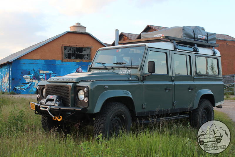

So sieht er dann im Moment aus:
Was ich jetzt noch sicher kommt:
AHK-Stossstange
Frontschutzgitter
Selfamde Cubybox in Flightcasebauweise
