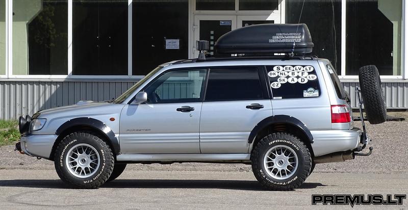

Hoeherlegungen gibt es, eine Firma in Litauen macht das, hab die auf Facebook abonniert...
es gibt auch Firmen in Deutshcland, glaube es war Wächtersbach? Jagdausruester oder so die verschiedene Fahrzeuge hoeher gelegt haben. Wie das bei denen in Litauen aussieht wegen TUEV weiss ich nicht, die bauen aber soweit ich das mitbekommen habe Ironman Federn ein.... Auf der Homepage haben die auch ne Galerie...
