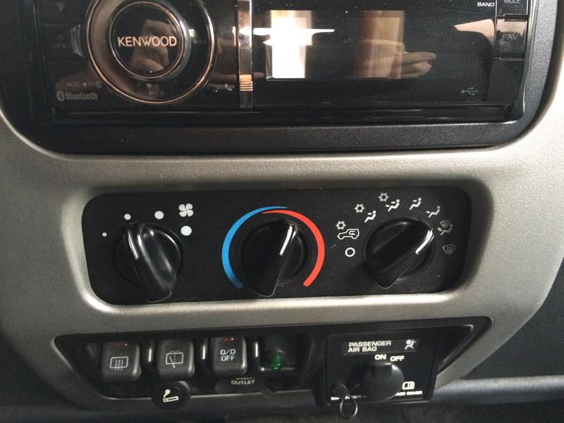

Ich habe seit eben folgendes Problem:
Der rechte Lüftungs Regler auf dem Bild geht nicht mehr richtig.
Er rastet kaum noch ein, die AUS Position lässt sich gar nicht mehr einstellen und die ganz rechte Position nur mit Luft nach oben hat er da auf dem Bild.
Woran kann das liegen?
Kann ich da irgendwas reparieren?
Oder brauche ich gar diesen Regler neu?
Was mag sowas kosten?
Fragen über Fragen.
Danke schonmal für Eure Hilfe!
Gruss Nico Winke Winke

Das Bedienfeld mit den drei Reglen ist einen Einheit. Entweder neu aus dem Netz/Händler oder vom Schrottplatz.
Ansonsten kast nur noch versuchen des Teil zu zerlegen.

hatte ich auch. Bei mir war jedoch nur der Knopf kaputt bzw. gerissen. Dadurch konnte ich den nicht mehr verstellen, weil der "durchgedreht" hat rotfl
Hab mir im Zubehör dann welche aus Alu besorgt. YES

Und genau das wars...danke!
Hab jetzt nen neuen für ca 6 Euro bestellt.
Das dauert aber fast 1 Woche bis der beim Jeep Händler angekommen ist.
