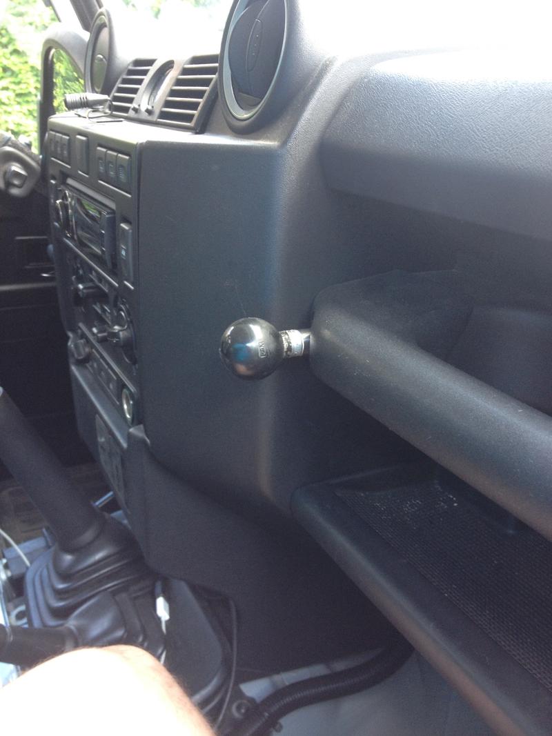

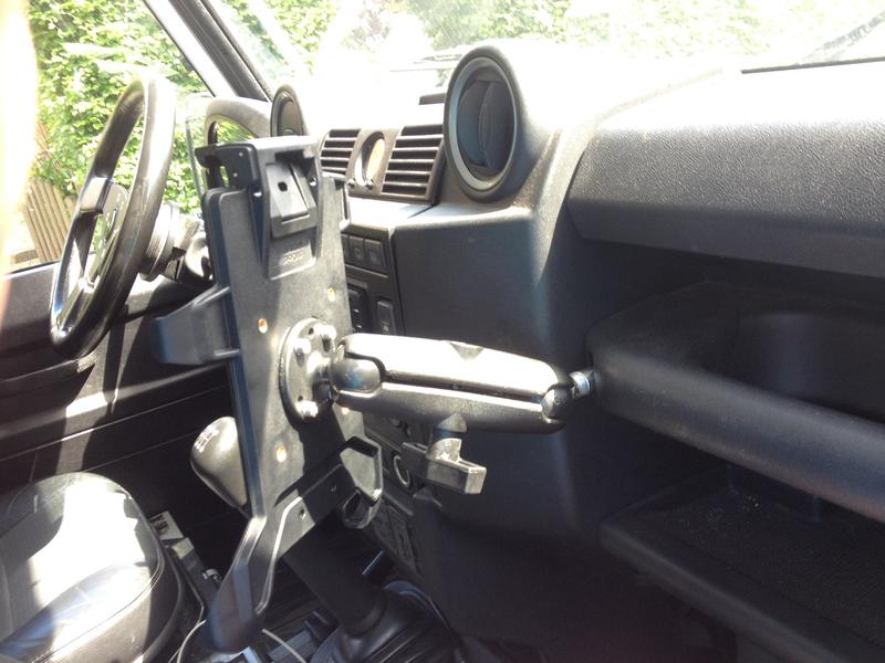

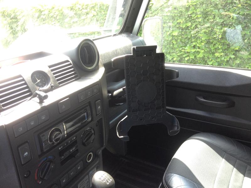

BeitragVerfasst am: 17.09.2015 20:23:07    Titel:
Ich habe zwar nen TD4, aber das ist glaube ich egal ;)
Ich habe auch ne Ram Mount Halterung und bin sehr zufrieden.
Hier mal ein paar Bilder.
Achso, es handelt sich um das Lifeproof Fre Cradle fürs Ipad air
