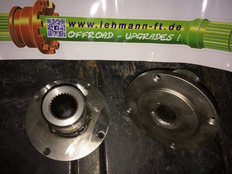

Ich habe ein Stück Welle und Schiebestück zu Lft gesendet. Das Ergebnis :
Gruß Tobi
